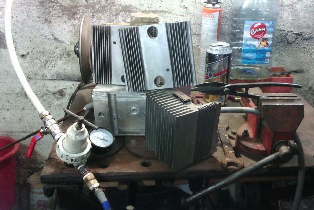

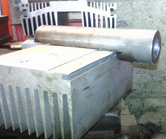

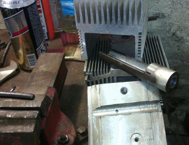

Zapal Опубликовано 27 марта, 2016 Опубликовано 27 марта, 2016 не выдержал.. спустился в подвал, разрыл свое говно из завалов.. В основном - 2 разновидности радиаторов. Не знаю чего больше - всю эту кучу из под завалов всякого хлама - трудно оценить.. Я тоже собирал воздушку.. Кондуктор вычочил - для рассверловки зоны прилегания к трубе.. 20 мм внутренний.. меня вес напугал.. бандура килограма под 24 получалась...

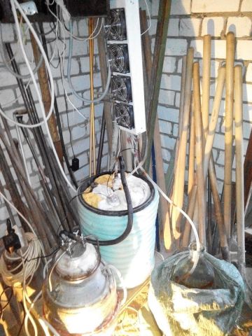

lsdf Опубликовано 7 октября, 2016 Опубликовано 7 октября, 2016 Изготовил версию 2 Используется 4 шт 120 мм серверных вентиля потребляют соответственно по1,5 А каждый, решетка от кондиционера 5 см толщиной( прошлая была 2 см) Запустил от автомобильной зарядки, тк компьютерные блоки питания не хотели запускаться. На улице 10 град, яблочная брага, 4 тэна по 1,25 кВт и все поехали. Первая 3х литровая банка дистилята меньше чем за20 мин налилась(не накапала, а как из крана налилась))) чуть тёплого, руки мыть приятно Были сомнения,но чтоб так сработало... 1
Mihalich Опубликовано 10 октября, 2016 Опубликовано 10 октября, 2016 [b][member=lsdf][/b], а можно поподробнее про конструкцию холодильника? В видео как-то не очень понятно (по крайней мере мне). И про решетка от кондиционера 5 см толщиной( прошлая была 2 см) тоже... 2,5 кВт "гасить" при помощи примерно 70 Вт на вентиляторы - заманчиво, особенно при таких скромных габаритах. Помогу с оборудованием для наших дел Гонщик формулы С2Н5ОН
yorik15 Опубликовано 10 октября, 2016 Опубликовано 10 октября, 2016 Кондуктор вычочил - для рассверловки зоны прилегания к трубе.. Не проще ли использовать профильную трубу ? Радиаторы у тебя знатные, можно только позавидовать. Вроде писал на ХД что сделаешь пассивный воздушный ДЭФ. Соорудил ? Идея была замечательна.
lsdf Опубликовано 13 октября, 2016 Опубликовано 13 октября, 2016 (изменено) Обустроился в гараже , места занял 1 м2 Изменено 13 октября, 2016 пользователем lsdf 1

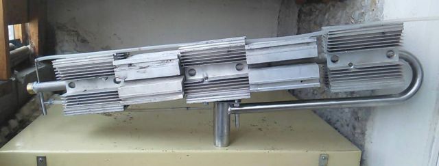

Виктрыч Опубликовано 2 ноября, 2016 Опубликовано 2 ноября, 2016 Перетряс свою воздушку с учётом хотелок и граблей. Это точно деф. Зуб даю. 5 Дорога к обеду ложка, К ночи дорог унитаз.
lsdf Опубликовано 2 ноября, 2016 Опубликовано 2 ноября, 2016 К такому дефу ещё бы кубик в форме дипломата. А сверху трубка ТСА? А чего такая длинная?
Виктрыч Опубликовано 3 ноября, 2016 Опубликовано 3 ноября, 2016 трубку ТСА на трубку в стенке и запахи на улицу. По характеру поведения сконденсированного пузырька в провисе шланга можно судить о режиме колонны. В прежней версии через ТСА отбирал головы. Пробовал и тело. Много чего пробовал пока не рассыпалась по швам от бесчисленных переделок. В данной конструкции пока только Габриэлю. Кстати удобно с возврата гнать Т2 при срабатывании клапана. Отобрал головы. Поставил две банки на прямой и возврат. И спать. При допустим 94 куба клапан отключает первую банку. И все текет через возврат во вторую . И допустим на 99.5 куба финиш. Дорога к обеду ложка, К ночи дорог унитаз.
