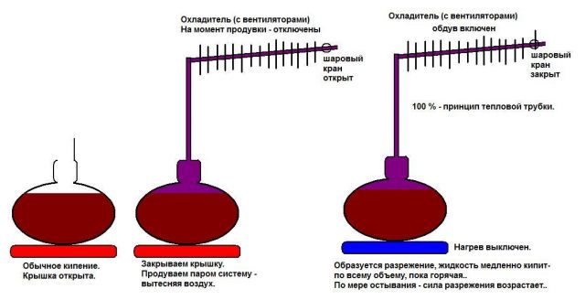

Zapal Опубликовано 14 марта, 2016 Опубликовано 14 марта, 2016 (изменено) а на больших - или мешать(неохота), либо - как писАл - в центр ежика втыкать. Ответ не правильный.. В этой системе - затор будет остывать абсолютно равномерно - не зависимо от густоты и объема.. Физика.. В школе - видел как вода под колпаком кипит - по всему объему, как газировка - когда воздух выкачивают.. По этому, даже если затор будет сплошная каша, он будет остывать весь - абсолютно равномерно, по всему объему.. И все то что вы макаете в затор, чилеры и прочее - как я и писал, 18-й век.. Изменено 14 марта, 2016 пользователем Zapal
Zapal Опубликовано 14 марта, 2016 Опубликовано 14 марта, 2016 (изменено) Что там догонять - этой системе - уже лет 200.. Школа - 8-й класс. термодинамика и теплотехника.. Кран закрывать - не допуская подсоса воздуха, пока идет нагрев. Кран закрыли - сразу отключаем нагрев.. Изменено 14 марта, 2016 пользователем Zapal 2
Vovhu Опубликовано 14 марта, 2016 Опубликовано 14 марта, 2016 Как работает ясно . Почему работает и как будет остывать каша равномерно - непонятно )))). Попробовать надо обязательно ! Но боюсь , куб у меня квадратный , как бы не сплющило . Клапан поставлю. Спасибо . Разжуешь бестолковому , почему каша по всему обьему будет остывать равномерно ? Так будет не всегда ...
Zapal Опубликовано 14 марта, 2016 Опубликовано 14 марта, 2016 (изменено) Потому что, в общем объеме - давление действует одинаково. Жидкость не может остывать неравномерно при разряжении - перегретый на долю градуса участок - начнет вскипать, и отдавать тепло.. В нем больше энергии - и разряжение - заставит его закипеть.. Почему шампанское, при сбросе давления - вскипает по объему, а не пузириться на поверхности? Естественно - посуда для такого способа - должна быть рассчитана на разряжение.. вот. вода кипит при 40 градусов.. https://youtu.be/pjxuL55QU2c Изменено 14 марта, 2016 пользователем Zapal 1
Zapal Опубликовано 14 марта, 2016 Опубликовано 14 марта, 2016 (изменено) Вода - вскипает при разряжении.. прикольно. https://youtu.be/9hXGqHBXJIE Как считаешь , стоит пробовать , или полюбому схлопнется ? Куб должен быть - сферическим.. (смешно звучит). Тут нужно серьезно обмозговать. Для начала - проверьте силы - на скороварке.. Изменено 14 марта, 2016 пользователем Zapal 1
Zapal Опубликовано 14 марта, 2016 Опубликовано 14 марта, 2016 тут система такая.. Я почему посоветовал скороварку - потому что не важно какой объем, на нем можно проверить систему... Кипение воды - в зависимости от степени разрежения - имеет абсолютную зависимость... Что большой куб - что пробирка.. Мысль поясняю.. допустим вам нужно скинуть температуру от 100 до 50 градусов.. Тогда величина разрежения будет намного меньше, чем при комнатной температуре. А когда скинули температуру - подали воздух.. не дожидаясь когда бак раздавит - нужен предохранительный клапан.. Т.е. для определенной температуры - куб нужен рассчитанный на меньшее разрежение.. я просто всех ваших дел не знаю - на каких температурах работаете... Принцип понятен - осталось все замерить, и пересчитать на ваши объемы..
Zapal Опубликовано 14 марта, 2016 Опубликовано 14 марта, 2016 Ты б тему открыл, про трубки тепловые. туда и вынесем эти посты Попозже. Народу это вообще до звезды - а я еще не готов предметно обсуждать.. Надо кое какие расчеты сделать - на внутренний захлеб тепловых трубок, возможно отдельно придется делать трубку возврата.. или неоправданно увеличивать диаметр - что очень не хочется..
Zapal Опубликовано 14 марта, 2016 Опубликовано 14 марта, 2016 а что сложного ? Сложного ничего. Но если куб тощий, и немощен телом - его может ожидать вот такой сюрприз.. http://www.galileo-tv.ru/node/2233
Zapal Опубликовано 14 марта, 2016 Опубликовано 14 марта, 2016 Не пугайтесь. я рядом.. )). Наши прадеды - все измерили лет 150 назад.. Таблица кипения. https://www.calc.ru/123.html

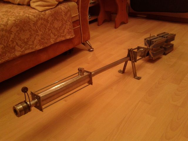

Виктрыч Опубликовано 27 марта, 2016 Опубликовано 27 марта, 2016 Если кто то сомневается что это не транслюкатор то он глубоко ошибается Дорога к обеду ложка, К ночи дорог унитаз.
Zapal Опубликовано 27 марта, 2016 Опубликовано 27 марта, 2016 (изменено) Если кто то сомневается что это не транслюкатор то он глубоко ошибается Изменено 27 марта, 2016 пользователем Zapal
yorik15 Опубликовано 27 марта, 2016 Опубликовано 27 марта, 2016 [b][member=Виктрыч][/b], И не только. Я никак не могу понять. Что это, похвальба, желание воспарить над обычными, для чего публиковать ? Выскажусь сразу по всем непоняткам. 1. По диаметрам трубок, постоянные вопросы. Неужели нельзя внятно написать ВНУТРЕННИЙ или ВНЕШНИЙ диаметр. Пишем 8*1 мм. Это что ? Ну давайте корректно, чтобы было понятно ВСЕМ! Если конечно авторы этого хотят. Ну напишите Ду или внутренний диаметр и толщину стенки. Это может быть важно ! 2. Не хотите делиться с форумчанами информацией ? Тогда зачем мы все здесь ? 3. По фотографиям. Я не мнительный, но складывается впечатление, что ракурсы выбраны не случайно. Скрывают очень важные ньюансы. Это ко 2-му пункту. Пока всё, извините, наболело.
Glog Опубликовано 27 марта, 2016 Опубликовано 27 марта, 2016 ДЕЛ. Флуд. Zapal Про это ружье - моя тема на Ганзе. http://forum.guns.ru/forummessage/2/879778-2.html Ох уж эти сказочки! Ох уж эти сказочники!
Виктрыч Опубликовано 27 марта, 2016 Опубликовано 27 марта, 2016 Если по теме то радиаторы в пассиве держат 500вт. Это опубликовывал неоднократно и надоел. А ракурс просто по приколу. Не нашел подходящей темы где можно подробности выложить. Куда не сунешься все невпопад и офтоп и не взлетит и сам дурак. А оно мне надо? Вопросы в личку. Дорога к обеду ложка, К ночи дорог унитаз.

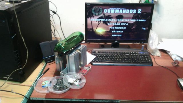

Zapal Опубликовано 27 марта, 2016 Опубликовано 27 марта, 2016 А ракурс просто по приколу. Я оценил юмор.. Мне понравилось.. Ракурс удачный - великолепный футуристический вид... Заценил!! Если по теме то радиаторы в пассиве держат 500вт. Радиаторы - держат мощность одной парой? или на одиночный радиатор? у меня этих радиаторов под 1000 штук, охладители тиристоров Т-1250 - 36.. Одно напрягает - тяжеленные...
Виктрыч Опубликовано 27 марта, 2016 Опубликовано 27 марта, 2016 На комплект на фото. Если что еще пару навешиваю. С воздушкой получается уверенно брать головы после дефа. Если что пристегиваю и две пары комповских вентиляторов. Иза того что ночью не шумят. И на автоматику. А там уже как настроишь 1 Дорога к обеду ложка, К ночи дорог унитаз.
Zapal Опубликовано 27 марта, 2016 Опубликовано 27 марта, 2016 (изменено) На комплект на фото. Если что еще пару навешиваю. Блин, даже по фото - визуально, чувствуется что серьезно тяжелая штука.. Я товарищу что то похожее делал - так мы всю эту бандуру, вместе с пристыкованной колонной - подвесили на пружинном эспандере.. Получилось удобно, все висит над кегом - осталось только потянуть вниз, и завернуть гайку на кубе.. без подвеса - были серьезные опасения - за прочность пайки резьбовых соединений.. здоровенная балда - на 2,5 метровой колонне.. Виктрыч, у тебя как - все держится на резьбе куба? никакого подвеса? Надо взвесить - сколько радиаторы весят, в подвале валяется штук шестнадцать.. завтра посмотрю.. может придумаю какой пассив - на лето.. Виктрыч, у тебя такие радиаторы? Я пока на работе - их заместо подставки использую.. удобная вещь.. Изменено 27 марта, 2016 пользователем Zapal
Виктрыч Опубликовано 27 марта, 2016 Опубликовано 27 марта, 2016 Подвес напрашивается. Так то стоит четко. Если по паркету не прыгать. Высота то от силы 250 на все. У этой 180. Похоже они. Под таблетки типа 320 и т.д. Сварочное списывали вот и успел скпутить. Еще пробовал от тепловозных типа Т160. Но они мелкие. И крепить на трубу не очень удобно. Дорога к обеду ложка, К ночи дорог унитаз.
