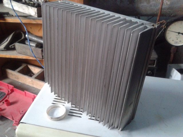

Виктрыч Опубликовано 14 февраля, 2016 Опубликовано 14 февраля, 2016 Ну и вопрос к сообществу. Есть у меея радиатор с основанием 25*26см толшиной сантиметра три. И ребра на нем высотой 10 в сечении елочкой для рарвития прверхности. Но люминь. Напрашивается нарезать в основании концентрических канав для увеличения пллщади конденсации. А во внешню конусную крышку от кастрюли на прокладке. Такой горизонтальный ДЕФ аля Запала/Архимеда. Сильно смущает контакт со сплавом аллюминия. Можно конечно отбор по пару . Но наработок с нулькин нос. А по жиже все само компануется. Но блин с люминя в отбор капать будет? Насколько смертельно? Виктрыч, привет! Ты уж извини, я тут слегка языком помолол, а ведь и сам пользуюсь воздушным охлаждением при отборе голов. Дело в том, что покапельный режим отбора у меня получается только при выключенном охлаждении. А если охлаждение включить. то невозможно добиться "покапельности", то капает, то струйка..., ну ты понял. Я сначала скважностью вентиряторов пробовал регулировать. Геморно. Потом проводами датчика температуры все таки дотянулся. Не помню сколько выставлял. Градусов сорок с копейками. Капает и замедляется. Можно понюхав добавить чуток. Но система очень инерционная. Пару вечеров нужно привыкнуть сколько и когда подкидывать. Это если по пару и после дефа идет речь насколько я понял. Струю отбора тоже можно так же отрегулировать. Он потом сам встает. Дорога к обеду ложка, К ночи дорог унитаз.
yorik15 Опубликовано 14 февраля, 2016 Опубликовано 14 февраля, 2016 [b][member=Виктрыч][/b], А фотку можешь скинуть ? И ещё вопрос всем. Как омеднить сплав АД 31.
Виктрыч Опубликовано 14 февраля, 2016 Опубликовано 14 февраля, 2016 Дык не могу найти что то фотку. Должна быть. Да так то обычный ребристый радиатор. Только большой. Хотел ребрами с вентилятором к потолку. А с нижнего плоского основания конденсат слизывать в бльшую прижатую тарелку. А в ее донышко уже труба колонны буртиком. И дырка на отбор. Все оптимально. Дорога к обеду ложка, К ночи дорог унитаз.

Виктрыч Опубликовано 14 февраля, 2016 Опубликовано 14 февраля, 2016 Вот откопал фото перспекттвного радиатора. Формат 25*26*10 см Дорога к обеду ложка, К ночи дорог унитаз.

yorik15 Опубликовано 9 марта, 2016 Опубликовано 9 марта, 2016 (изменено) Вот откопал фото перспекттвного радиатора. Формат 25*26*10 см При такой высоте рёбер и расстоянием между ними пассивное охлаждение будет не очень эффективным, проверено. Ну а если с вентиляторами будет СУПЕР ! Я так думаю ( из Мимино) Соберу свой второй теплообменник с вентиляторами, выложу сравнение. Сейчас HD, на реконструкции, многие цифры там. Фото по новой сделаю. Потом буду потихоньку сюда перетаскивать. Изменено 9 марта, 2016 пользователем yorik15

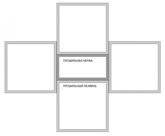

Kasperys Опубликовано 9 марта, 2016 Опубликовано 9 марта, 2016 А еще вот такой вариант есть http://www.destyluj.pl/oferta.html
61003 Опубликовано 9 марта, 2016 Опубликовано 9 марта, 2016 чет я не понял, там просто трубы соприкасаются с паропроводом? кстати идея-то классная. пустая метровая труба диаметром 15см дает почти полквадратных метра, а 4 трубы дают 2кв.м площади гоню, с одной стороны, если считать 2 стороны, то 4метра
ser64 Опубликовано 9 марта, 2016 Опубликовано 9 марта, 2016 Еще бы и трубы медные... Автоматика для ректификации, дистилляции Сборка любой сложности "под заказчика"
61003 Опубликовано 9 марта, 2016 Опубликовано 9 марта, 2016 можно и медные, если найти, тогда можно припаять легко. 2 трубы взять и по 2м сторонам припаять. максимум что я нашел из меди это 54мм. можно вообще как орган сделать слева припаять штук 7 и справа и на стену повесить. мля, как мы до этого не додумались-то?
makh Опубликовано 9 марта, 2016 Опубликовано 9 марта, 2016 Медь потянет недетских денег. Разница в эффективности того не стоит. А вот люминь -- вполне вероятно, если тонкостенные трубы найти. Идея просто замечательная для пассивки. Простота необыкновенная, и хорошая эффективность будет иметь место быть.
61003 Опубликовано 9 марта, 2016 Опубликовано 9 марта, 2016 на рынке видел дешевые дюралевые трубы как раз подобного диаметра
makh Опубликовано 9 марта, 2016 Опубликовано 9 марта, 2016 Да, люминь 50*2 -100*2 есть, по цене порядка 5-10 евро за метр, в европах. Приемлимо, в России по идее должно быть дешевле. Класс. Жаль что мне такого не надо .) Если еще эти трубы пройти продольно по всей длинне полукруглой фрезой под диаметр нержовой трубы, которая холодильник, типа на миллиметр заглубить, увеличив площадь контакта, и на процессорную термопасту -- вообще хорошо будет.
61003 Опубликовано 9 марта, 2016 Опубликовано 9 марта, 2016 так-то можно вообще и черную трубу поюзать в таком случае у кого есть. сваркой пройтись вдоль и все.
makh Опубликовано 9 марта, 2016 Опубликовано 9 марта, 2016 ИМХО не надо изо всех сил стремиться варить или паять. Ровная поверхность, термопаста или тонкая мягкая прокладка вроде аллюминиевой фольги -- тоже очень хорошо.

61003 Опубликовано 9 марта, 2016 Опубликовано 9 марта, 2016 а кто экспериментировал с аллюминиевыми радиаторами в плане пассивного охлаждения? сижу соображаю какая высота ребер оптимальна и какое расстояние между ними в случае если радиатор горизонтален земле и смотрит ребрами вверх. по площади более или менее понятно, для 1квт нужно летом около 4х кв. метров
