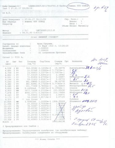

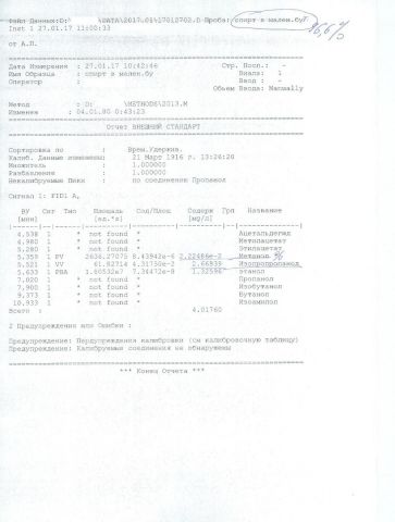

7721 Опубликовано 2 февраля, 2017 Опубликовано 2 февраля, 2017 (изменено) Освежим тему Солодовый(ячмень) дистиллят,ГМ 1/3.5, по обьему 60%НДРФ(95%),40% Классика- 2 перегона(65-62%),затем купаж и разведение до 65% и в бочку. Через год сделаю повторный ГХ и увидим как "поплыли" циферки. Спирт с отходов дистилляции(головы-хвосты) сырье зерно-фрукта,ес-но все отдельно перегонялось и смешивалось 2ректа по Сержу Изменено 2 февраля, 2017 пользователем 7721 5
