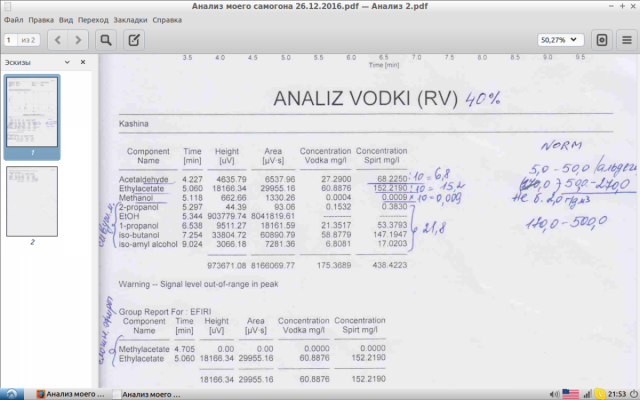

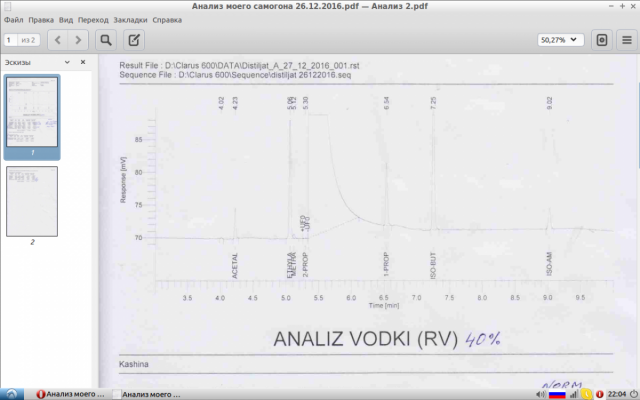

Вадим_П Опубликовано 2 января, 2017 Опубликовано 2 января, 2017 (изменено) Кстати, мой последний анализ на коротыше, с концентратором флегмы от Марта. Анализ моего самогона 26.12.2016.pdf Изменено 2 января, 2017 пользователем Вадим_П 2 1 Всего доброго!

Вадим_П Опубликовано 4 января, 2017 Опубликовано 4 января, 2017 (изменено) Если для ндрфа навал сырца сделать 55-60 проц. Что как и на сколько изменится от классических 30/ ? Я имею ввиду что хуже будет отделяться Привет, мои эксперименты ЧЁТКО показали связь между высотой колонны и крепостью сырца. Чем выше колонна. тем ей более по фигу крепость перегоняемого сырца. И, напротив, если колонна низкая, как у меня, то сырец нужно перед перегонкой разбавлять до 20%, лучше даже до 15%. Связи между примесями ослабляются и они легче разделяются. Анализ на хроматографе это подтверждает. Блее того. при перегоне 20% сырца работа короткой колонны более стабильна. Термометр в 20см выше куба стоит на месте, практически не реагируя на колебания напора охлаждения. чего не скажешь при перегоне 40% сырца. Там нужно постоянно "стоять на стрёме".. Для Вовы Букиниста анализ в другом формате.. Изменено 4 января, 2017 пользователем Вадим_П 1 Всего доброго!

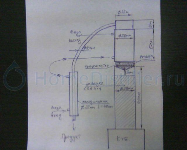

Garik80 Опубликовано 4 января, 2017 Опубликовано 4 января, 2017 [member=Вадим_П], озвучь еще раз параметры колонны: D, h, насадка какая. "Когда уходят герои, на арену выходят клоуны". (Генрих Гейне)

Вадим_П Опубликовано 4 января, 2017 Опубликовано 4 января, 2017 (изменено) ты при случае узнай - почему на 10 цифры делили. Чтобы сравнить с ГОСТовскими, т.е. привести к одной размерности. В ГОСТе цифра даётся на 100мл, а хроматограф выдаёт концентрацию в литре (1000мл). Отличается в 10 раз. Там, справа, лаборантка от руки ГОСТовские знаечния написАла на коньяк. Ты, наверное, давно в ГОСТ не заглядывал. Гы-гы. озвучь еще раз параметры колонны: D, h, насадка какая. Царга Д=28мм, высота 40см. насадка СПН 4х4. Деф Д=22мм, высота 15см, рубашка из 28 трубы. Снизу дефа концентратор флегмы от Марта. Изменено 4 января, 2017 пользователем Вадим_П 1 Всего доброго!

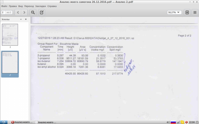

Вадим_П Опубликовано 4 января, 2017 Опубликовано 4 января, 2017 (изменено) Вадим..... в ГОСТЕ на спирт - на литр.... так что как бы умножать не пришлось, на 2.5 Лёш, ГОСТ на коньяки. поскольку у меня дистиллят. Разберись! С Петровичем уже давно всё "обсосали" в его ветке в другом месте. Правая колонка пересчитывает в спирт (там написано спирт). а перед ней концентрация моего 40% напитка. Т.е. изиков при пересчёте на безводный спирт 17мг в литре (правая колонка), а в моём напите, там написано водка в шапке (так лаборантка мой дистиллят обозвала) 6,8мг, колонка предпоследняя. Понял? Она даже удивилась, сказав, надо же, сивухи почти нет! Изменено 4 января, 2017 пользователем Вадим_П Всего доброго!
SerPet Опубликовано 4 января, 2017 Опубликовано 4 января, 2017 [b][member=Вадим_П][/b], у тебя короткая РК или БКМ. Отбор по жидкости или по пару?
Вадим_П Опубликовано 4 января, 2017 Опубликовано 4 января, 2017 (изменено) у тебя короткая РК или БКМ. Отбор по жидкости или по пару? БКМ с отбором по пАру. Изменено 4 января, 2017 пользователем Вадим_П Всего доброго!
alexeyT Опубликовано 4 января, 2017 Опубликовано 4 января, 2017 [member=Вадим_П], ИА 17 мг а ИБ и ИП более 200 мг Генкин вариант..,
Вадим_П Опубликовано 4 января, 2017 Опубликовано 4 января, 2017 (изменено) а ИБ и ИП более 200 мг Генкин вариант.., В пересчёте на безводный спирт, однако. Тут ты прав, надо ещё поработать. Генка, это Кило 115 или другой? Изменено 4 января, 2017 пользователем Вадим_П Всего доброго!
МАРТ Опубликовано 4 января, 2017 Опубликовано 4 января, 2017 [member=Вадим_П],Вадим плюс хотел поставить ..минус вылез .!!эт не я !! Техника !!извиняй!.![member=alexeyT],у В адима на этой Гх ..гы .дистилят с горчинкой вышел !! Так он начал вопросы задавать .....почему .а час прикинте .царга ..диаметр 28 .высота 40 ..ОТБОР ..450 .. Еще бы не горчило !!! Он умудрился изики снизить .но некоторая сивуха как домой зашла !!..дельта 05 !..так что Вадим час мечтает все сделать правильно !!!!!смайлик !!!!
