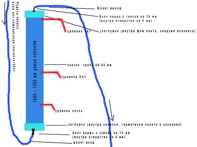

Lion Опубликовано 17 апреля, 2016 Опубликовано 17 апреля, 2016 Если это вопрос, отвечу утвердительно. Саш, я свои напитки имел ввиду, но спасибо, что то я удивлён не меньше других... Промышленность. епрст... 7721 писал Ну а по теме БУКИНИСТ ГХ на ХД выложил после 2перегонки,хороший результ погляди Там еще 2 сухо- или мокопарника, точно не помню, были в составе аппарата. Делал на 2 мокропарниках... Результат вообще другой от прямотока. Если стёк флегмы есть в каналью вообще вери ГУД. 7721 писал: Я 3раза через картридж барьера с Бау СС,прогнал,запаха и вкуса сивух практически О! Вставлю состороннего сайта свои мысли, т.к. считаю картриджы НЕ ЭФФЕКТИВНЫМ методом очистки, лучше колонну сделать за 15 минут: Спасибо Александр. Я хим. очистку вообще никогда не делал (раз только для эксперимента).а уголь всем и рекомендовал... значит 3 года назад не обманули с анализом :-)2.Угольный фильтр - да! Хорошо работает и легко применять. Не дорого. Хотел бы одну ремарку вставить (добрался до компа)...Что б не строить гигантских колонн, нужно использовать максимально КПД колонки, т.е. заливать продукт снизу. Физико-химический процесс (в частности физическую адсорбцию органических примесей, окисление спирта до альдегида, растворение минеральной части угля) происходит лучше.Как говаривал Академик, если делать наоборот "жидкость в колонку подается сверху, находит себе канал в картридже и течет по нему" . + малоспиртуозная жидкость, позволяет не реагировать (не сильно по крайней мере) с дешёвым материалом колонки (пластиком например). П.С.: Для себя разобрался... На счёт сахара и угля, извиняюсь ещё раз если не в тему, можно удалить за не полезность... Здесь могла бы быть Ваша реклама.
Lion Опубликовано 17 апреля, 2016 Опубликовано 17 апреля, 2016 Ни в коем случае про крахмалосодержащие, и колонны... Я про На счёт сахара и угля, И прямоточник. Анализы конечно не делал после барьера, но думаю ничего он там серьёзно не абсорбирует. Здесь могла бы быть Ваша реклама.
