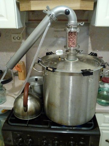

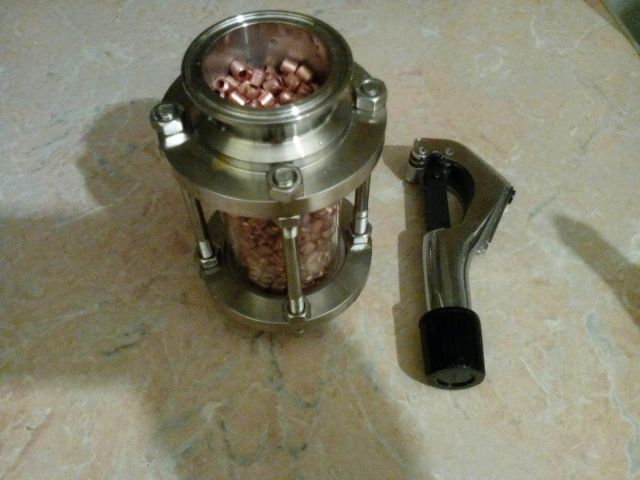

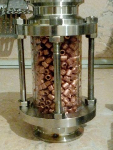

Рangolin Опубликовано 5 мая, 2016 Опубликовано 5 мая, 2016 Собравшись с силами, нашинковал немного трубки, так как аппарат нержовый, а для перегона пасты от Матоса всё таки предпочтительнее медь. Вот интересно, заменит ли такая конструкция медный прямоток?
ВОблин Опубликовано 5 мая, 2016 Опубликовано 5 мая, 2016 в прямотоке смысл в том, что поверхность меди охлаждается... здесь не надолго поверхности трубок хватит..
Рangolin Опубликовано 5 мая, 2016 Опубликовано 5 мая, 2016 Но для связывания серных соединений пойдет?
texnar Опубликовано 6 мая, 2016 Автор Опубликовано 6 мая, 2016 пойдет Перегонишь сырец ,сразу почувствуешь, что сероводородом не пахнет .
baltis Опубликовано 6 мая, 2016 Опубликовано 6 мая, 2016 Перегонишь сырец ,сразу почувствуешь, что сероводородом не пахнет . А потом, после сырца, эти трубочки мыть, мыть и мыть. Геморр ещё тот Изготовление оборудования и автоматики для нашего хобби
texnar Опубликовано 6 мая, 2016 Автор Опубликовано 6 мая, 2016 мыть и мыть. В барду на ночь, а утром как у кота...
baltis Опубликовано 6 мая, 2016 Опубликовано 6 мая, 2016 [b][member=texnar][/b], механическая обработка требуется? Изготовление оборудования и автоматики для нашего хобби
COURIER Опубликовано 6 мая, 2016 Опубликовано 6 мая, 2016 [member=texnar], как правильно читать название темы? Насадки, для колонн из меди Или Насадки для колон, из меди )))
baltis Опубликовано 6 мая, 2016 Опубликовано 6 мая, 2016 [b][member=COURIER][/b], казнить нельзя помиловать. Где поставить запятую? Изготовление оборудования и автоматики для нашего хобби
baltis Опубликовано 6 мая, 2016 Опубликовано 6 мая, 2016 [b][member=COURIER][/b], что то мне подсказывает, что медные насадки для колонн. Знаю как Паша трубочки резал :) Изготовление оборудования и автоматики для нашего хобби
COURIER Опубликовано 6 мая, 2016 Опубликовано 6 мая, 2016 как Паша трубочки резал Да видел я, просто когда видишь название темы, то мыслиш по-разному
texnar Опубликовано 8 мая, 2016 Автор Опубликовано 8 мая, 2016 обработка требуется? Нет, только водой сполоснуть, но барда зерновая должна быть. как правильно читать название темы? Как написано. Знаки препинания не требуются. Просто ,если предположить ,что речь идет про материал колонны ,то непонятно ,чем насадка в медной колонне ,отличается от насадки в нержовой или стеклянной .Впрочем, внесу изменения.
capsolo Опубликовано 8 мая, 2016 Опубликовано 8 мая, 2016 [member=texnar], Паш а чего зерновая? Главное, чтобы кислая была. Фруктовая тоже пойдет. Сахарная - хз, не пробовал.
texnar Опубликовано 8 мая, 2016 Автор Опубликовано 8 мая, 2016 [b][member=capsolo][/b], Во фруктовой не пробовал, вот и не написал, а сахарная слабовата .То ли кислот мало, то ли их состав другой.
capsolo Опубликовано 8 мая, 2016 Опубликовано 8 мая, 2016 [member=texnar], ну вот знать пойдет все кроме сахара и крахмала.
texnar Опубликовано 8 мая, 2016 Автор Опубликовано 8 мая, 2016 крахмала. То не знаю ,может от ферментов какие нужные кислоты появятся.
