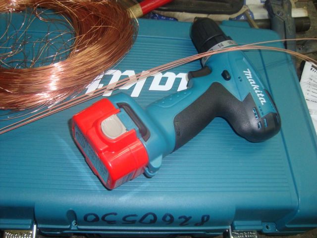

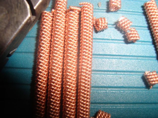

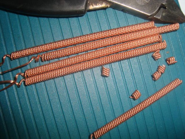

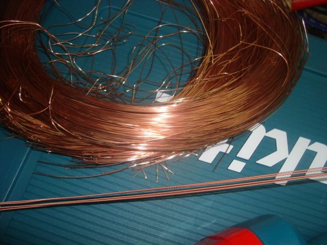

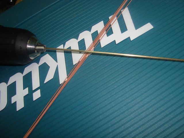

beloslutzev Опубликовано 9 февраля, 2016 Опубликовано 9 февраля, 2016 (изменено) Хотел вчера фотки кинуть - не получилось - нет тупил, так что сегодня. вот Изменено 9 февраля, 2016 пользователем beloslutzev 6
Kasperys Опубликовано 9 февраля, 2016 Опубликовано 9 февраля, 2016 (изменено) copper mesh в колонну и ноу проблем (из него же делают мочалки, лучше смотрите когда он сплетен из мелкой проволоки сечения 0,5*0,1 мм(плоской)) http://ru.aliexpress.com/item/Knitted-Copper-Filter-Screen-Flat-Copper-Wire/1826591947.html?spm=2114.30010708.3.140.hXdvzA&ws_ab_test=searchweb201556_3,searchweb201644_1_505_506_503_504_502_10001_10002_10016_10017_10010_10005_10011_10006_10003_10012_10004_10009_10007_10008,searchweb201560_2,searchweb1451318400_-1,searchweb1451318411_6450&btsid=5cff843d-9037-4106-9c9d-96f6da91fafe Изменено 9 февраля, 2016 пользователем Kasperys
Архип Опубликовано 9 февраля, 2016 Опубликовано 9 февраля, 2016 [member=beloslutzev], ты из проволоки сначала жгуты крутил (не понял как), а уже потом спираль? Какой диаметр насадки получился?Со жгутами рассмотрел- две проволочины вместе. Симпатичная насадка... стёкл, как трезвышко
beloslutzev Опубликовано 9 февраля, 2016 Опубликовано 9 февраля, 2016 [member=Архип], на 4 и 5 страницах этой темы подробно с фоточами писал 1

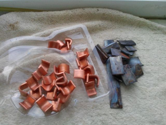

falki Опубликовано 13 февраля, 2016 Опубликовано 13 февраля, 2016 Из медной полосы режешь болгаркой потом края обработать от заусенцев и согнуть можно и не гнуть .лимонки сыплю 200-300 грамм 0.5 воды тогда берет.
alexeyT Опубликовано 13 февраля, 2016 Опубликовано 13 февраля, 2016 (изменено) [member=falki], зачем болгарка?? вентиляционщики тебе полосок на станке нарежут, метра по 2 а потом - ножницами по металлу. это не так и долго, часа на 3 и края обрабатывать не надо у меня шампуров медных и нержовых так штук по 30 понаделано было Изменено 13 февраля, 2016 пользователем alexeyT
alexeyT Опубликовано 13 февраля, 2016 Опубликовано 13 февраля, 2016 [member=falki], лимонку не кипятишь?
falki Опубликовано 13 февраля, 2016 Опубликовано 13 февраля, 2016 Кипятить надо хлопьями слетает налет. 1
alexeyT Опубликовано 13 февраля, 2016 Опубликовано 13 февраля, 2016 нас Бабайка концентратом обеспечил, грамм 100 хватает... а уж есл совсем упоротая, я ортофосфорки лью... мгновенно! но накладно...
