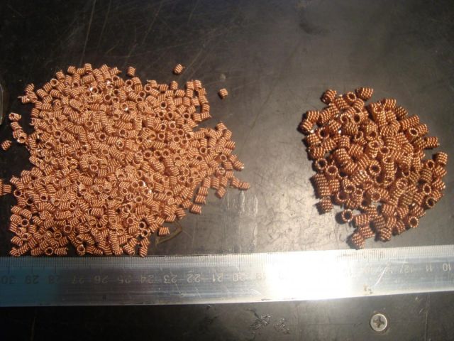

beloslutzev Опубликовано 6 февраля, 2016 Опубликовано 6 февраля, 2016 Вот, мужики, мотаю неспеша шуриком насадку для 51й трубы На фото образец из 0,8 проволоки. Сейчас пробую из 0,5 - там и скручивание плотнее получается и элементы мельче. 4,5×4,5 примерно. Позже фото выложу. Делаю так- две проволочки 0,5 медной проволоки длинной 1м, зажимаю кончики в тиски, другой край в патрон шурика кручу пока не уплотнится так что сама рвётся, потом в патрон зажимаю пруток 1,5мм , в зазор кулачков те кончики, что были зажаты в тисках и в спираль, спираль потом мелкими кусачками на сегменты. В данный момент пока вживую есть мл 100 таких насадинок - работа шла не быстро пока придрочился. Всего планирую 1,2л намотать и опробовать. 3 1
texnar Опубликовано 6 февраля, 2016 Автор Опубликовано 6 февраля, 2016 [b][member=beloslutzev][/b], С виду удачно ,надо еще проверить на укрепление .
alexeyT Опубликовано 6 февраля, 2016 Опубликовано 6 февраля, 2016 [member=texnar], Пашь, имхо - мелковата. опять ароматы порубит 1
texnar Опубликовано 6 февраля, 2016 Автор Опубликовано 6 февраля, 2016 [b][member=alexeyT][/b], ХЗ картинка то и есть картинка только опыт определит .
alexeyT Опубликовано 6 февраля, 2016 Опубликовано 6 февраля, 2016 [member=texnar], 4.5х4.5 минус 1.6 дырка 2.9
texnar Опубликовано 6 февраля, 2016 Автор Опубликовано 6 февраля, 2016 [member=texnar], 4.5х4.5 минус 1.6 дырка 2.9 Тогда царгу короче только пробовать, но удержать изики сложно. Кстати ,не "дырка" ,а технологическое отверстие . :laugh:

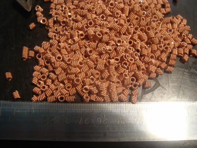

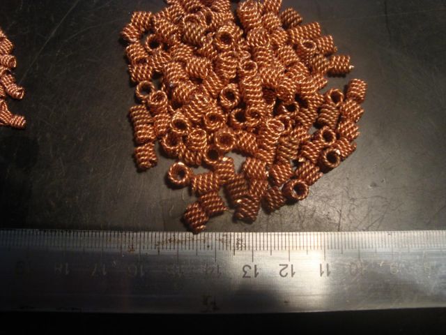

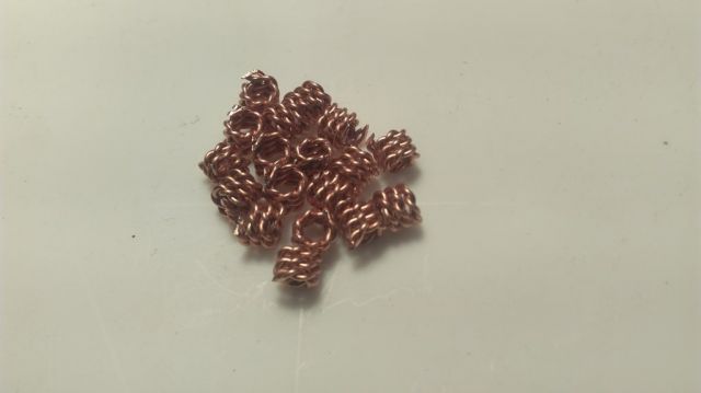

beloslutzev Опубликовано 8 февраля, 2016 Опубликовано 8 февраля, 2016 Слева из 0,5 . справа 0.8. 0,5 мотал на 1,5 пруток, 0,8 на 3 ку 2
texnar Опубликовано 8 февраля, 2016 Автор Опубликовано 8 февраля, 2016 [b][member=beloslutzev][/b], 0,5 И 0,8 это сечение в мм2 ? или диаметр? Просто ,если сечение ,то обычно 0,75 ,если не обмоточный кабель.Так понимаю, сначала свил косичку из 2х проводов?
beloslutzev Опубликовано 8 февраля, 2016 Опубликовано 8 февраля, 2016 Технарь он и есть технарь)) Диаметр конечно, мы ж тут не проводку прокладываем.. Делаю так- две проволочки 0,5 медной проволоки длинной 1м, зажимаю кончики в тиски, другой край в патрон шурикакручу пока не уплотнится так что сама рвётся, потом в патрон зажимаю пруток 1,5мм , в зазор кулачков те кончики, что были зажаты в тисках и в спираль, спираль потом мелкими кусачками на сегменты.
