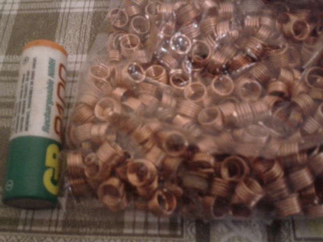

Seve-s Опубликовано 4 февраля, 2016 Опубликовано 4 февраля, 2016 При наличии токарки можно замутить приспособу по типу роликового ножа для нарезки лапши и резать за раз по несколько колец из одной трубки. Трубку в патрон, задней бабкой отцентровать, нож подводить потихоньку и резать. Там обороты большие не нужны.
makh Опубликовано 4 февраля, 2016 Опубликовано 4 февраля, 2016 [b][member=baltis][/b], много раз перечитывал первый пост, но как-то не получилось у меня однозначную цифру оттуда вывести. То-ли от объема полуметровой 40мм трубы отплясывать, то-ли предполагать что баночки поллитровые, хз. Закупать лишнее не хочется, дорого, недокупить тоже плохо, почта дорогая...
alexeyT Опубликовано 4 февраля, 2016 Опубликовано 4 февраля, 2016 [b][member=baltis][/b], нормально будет. только откусывать - ГИМОР. несколько тысяч
baltis Опубликовано 4 февраля, 2016 Опубликовано 4 февраля, 2016 [b][member=alexeyT][/b], в любом случае откусывать намного легче, чем резать труборезом трубки, а потом ещё и фаски снимать. Эту пружину можно же и порезать болгаркой, поставив тонкий диск. 1 Изготовление оборудования и автоматики для нашего хобби
texnar Опубликовано 4 февраля, 2016 Автор Опубликовано 4 февраля, 2016 [b][member=makh][/b], На пол метра ф42 ,ушло 15м трубки ф6, банка поллитровая с горкой . Есть электрические труборезы ,но делать только для себя нерентабильно на нем ,он стоит около 20т .У меня ушло на все ,те резку и фаски примерно 28 часов . [b][member=baltis][/b],С лаком совсем геморно, проще тогда электрический пв-1 купить и снять виниловую изоляцию .Сам думаю об этом ,но наматывать планирую на 6 гранник -упор ограничитель от перфоратора, и мотать тогда 2,5 мм2 ,тк тоньше ,боюсь, в царге помнутся . 1

baltis Опубликовано 4 февраля, 2016 Опубликовано 4 февраля, 2016 (изменено) [member=baltis], мотать тогда 2,5 мм2 ,тк тоньше ,боюсь, в царге помнутся . Если 2,5мм2 то очень крупные пружинки получатся Изменено 4 февраля, 2016 пользователем baltis Изготовление оборудования и автоматики для нашего хобби

texnar Опубликовано 4 февраля, 2016 Автор Опубликовано 4 февраля, 2016 Если 2,5мм2 то очень крупные пружинки получатся Но и площадь больше будет .В общем, надо пробовать .
ser64 Опубликовано 4 февраля, 2016 Опубликовано 4 февраля, 2016 [member=texnar], Паш, замять 1,5 квадрата шестигранного думаю проблематично будет, доже с нашими кондициями Автоматика для ректификации, дистилляции Сборка любой сложности "под заказчика"
texnar Опубликовано 4 февраля, 2016 Автор Опубликовано 4 февраля, 2016 [member=texnar], Паш, замять 1,5 квадрата шестигранного думаю проблематично будет, доже с нашими кондициями Наверное ,1,5 мм2 это оптимум, но 0,75 ,мне тонковат кажется ,хотя надо намотать сначала, а то может и 0,75 не свернешь ,там же прямые короткие .Просто у меня халява от 1,5мм2, на электрику меньше не делают :laugh: .

MagadaneЦ Опубликовано 4 февраля, 2016 Опубликовано 4 февраля, 2016 [b][member=texnar][/b], Паш! Чёт такая фигня в голову влезла - а если эти 1,5-2мм. скрутить в =косичку= , намотать на, допустим, Ф-3, нарезать на кольца...
texnar Опубликовано 4 февраля, 2016 Автор Опубликовано 4 февраля, 2016 [b][member=MagadaneЦ][/b], a ф-3 это что? Если диаметр стержня, то не намотаешь .
MagadaneЦ Опубликовано 4 февраля, 2016 Опубликовано 4 февраля, 2016 не намотаешь . ..вполне реально...
baltis Опубликовано 4 февраля, 2016 Опубликовано 4 февраля, 2016 ..вполне реально... только если отжечь. Изготовление оборудования и автоматики для нашего хобби
texnar Опубликовано 4 февраля, 2016 Автор Опубликовано 4 февраля, 2016 Если 2,5мм не намотать ,то косичку из 1,5 еще сложнее ,и не ровно будет.

baltis Опубликовано 5 февраля, 2016 Опубликовано 5 февраля, 2016 Не мудрствуя на перегон браги. [b][member=Виктрыч][/b], вот и об этом думаю. Какое сечение провода и на какой пруток (Ø) мотал. Изготовление оборудования и автоматики для нашего хобби

Виктрыч Опубликовано 6 февраля, 2016 Опубликовано 6 февраля, 2016 [member=Виктрыч], вот и об этом думаю. Какое сечение провода и на какой пруток (Ø) мотал. Провод ПВ3 расплел квадрат на 25. Там жилки где то 0,7. Крутил шуруповертом на пруток 5. Дорога к обеду ложка, К ночи дорог унитаз.
