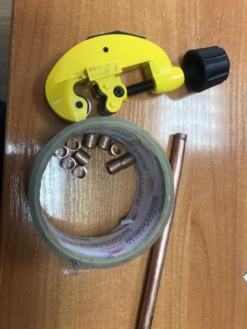

Both Опубликовано 18 октября, 2018 Опубликовано 18 октября, 2018 Так начинается тернистый путь. надеюсь 500 мм насадки, 1 литр хватит
pvn28 Опубликовано 18 октября, 2018 Опубликовано 18 октября, 2018 Так начинается тернистый путь.я в свое время нарезал болгаркой из трубки ф10 для царги 2"х400мм. Заусенцев было много, их не удалял. Использую для первого перегона зерновых. С течением времени заусенцы окислились и их лимонка при промывке практически все растворила.
Both Опубликовано 18 октября, 2018 Опубликовано 18 октября, 2018 для первого перегона зерновых не стал бы так морочится ради просто прямого перегона. Хочу для второго.
Миргаз Опубликовано 18 октября, 2018 Опубликовано 18 октября, 2018 (изменено) Так, вроде как, именно на первом медь хорошо пердушки связывает, на втором можно и без неё обойтись. А как насадка для укрепления твоя трубка в 500мм мало что даст. Изменено 18 октября, 2018 пользователем Миргаз
Both Опубликовано 18 октября, 2018 Опубликовано 18 октября, 2018 для укрепления твоя трубка в 500мм мало что даст коллеги на заведомые 93 % выходят. к ним и стремлюсь, больше не надо
Миргаз Опубликовано 18 октября, 2018 Опубликовано 18 октября, 2018 Я на 93% выхожу с пружинками 8х8 300мм в трубе 500мм Д50 отбор 2л/ч. Мне кажется с твоей трубкой Д10мм? не дотянешь, но могу и ошибаться.
Both Опубликовано 18 октября, 2018 Опубликовано 18 октября, 2018 (изменено) трубкой Д10мм 8 трубка, отбор вижу в районе 1-1,2 литра Изменено 18 октября, 2018 пользователем Both
