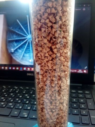

Тимон Опубликовано 22 августа, 2018 Опубликовано 22 августа, 2018 (изменено) [member=Both], Навскидку, по памяти скажу так: в литр насадки 6х6 входит 5500 шт пружинок. Посчитаем - 0,6 см х 5500шт = 33 метра. Потери на рез посчитай сам, не знаю чем и как будешь резать. Если на каждом резе терять по 1мм, то потеря составит - 5500 мм - 5,5 м. По другим насадкам надо записи искать.. А по длине царги скажу так - на форуме часто читаю, что коллеги, чтобы достичь желаемого эффекта, то отсыпают, то добавляют насадку. Если имеешь длинную царгу, то из нее можно отсыпать и досыпать, а если короткая, то в нее больше не насыпешь. Изменено 22 августа, 2018 пользователем Тимон 2 Медная СПН от Тимона

Тимон Опубликовано 19 сентября, 2018 Опубликовано 19 сентября, 2018 [b][member=Roman308][/b], Ты пошутить решил? На 100 см царги 2" нужно 2 литра насадки. Если ты будешь резать по 8 мм (0,8см) в стаканчик 100 мл у тебя их уместится 180 -220 шт. Возьмем в среднем 200 шт На 2 литра тебе понадобиться - 4000 шт. по 8 мм - это будет 32 метра. ПРибавь отходы на резы. Так что из твоих 6 метров ты получишь : 600 : 0,8 = 750 шт. Примерно на 400 мл объема царги.. Откуда цифры? Сам мотаю из проволоки, пружинки 8х8. В 100 мл стаканчик входит 225 шт пружинок.. 1 Медная СПН от Тимона
Roman308 Опубликовано 19 сентября, 2018 Опубликовано 19 сентября, 2018 [member=Roman308], Ты пошутить решил? На 100 см царги 2" нужно 2 литра насадки. Если ты будешь резать по 8 мм (0,8см) в стаканчик 100 мл у тебя их уместится 180 -220 шт. Возьмем в среднем 200 шт На 2 литра тебе понадобиться - 4000 шт. по 8 мм - это будет 32 метра. ПРибавь отходы на резы. Так что из твоих 6 метров ты получишь : 600 : 0,8 = 750 шт. Примерно на 400 мл объема царги.. Откуда цифры? Сам мотаю из проволоки, пружинки 8х8. В 100 мл стаканчик входит 225 шт пружинок.. А если взять 10 мм?
затоштобыфсе Опубликовано 19 сентября, 2018 Опубликовано 19 сентября, 2018 А если взять 10 мм? Я крутил ради интереса из 1мм проволоки пружинки примерно 10х10. Из примерно 20м проволоки вышло около 250мл пружинок.
