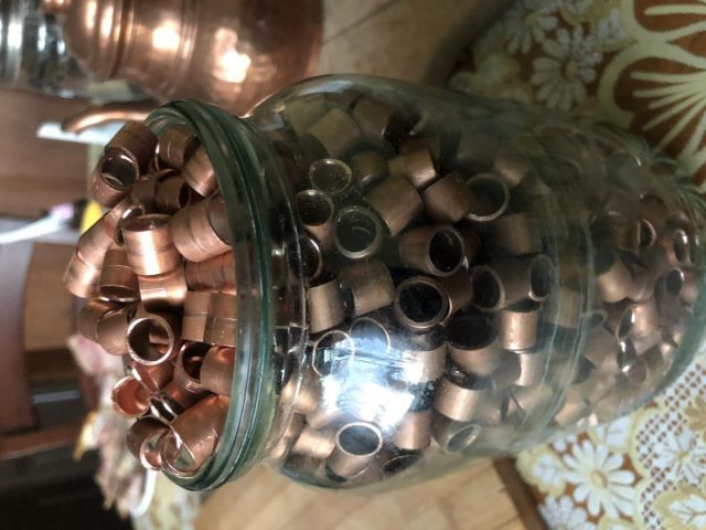

AFN Опубликовано 3 июня, 2018 Опубликовано 3 июня, 2018 (изменено) Сделал Чуть не ошалел)) С 9 метров получился литр;(( Буду пробовать Трубка 8мм внутренний Внешний 9,3 Фаски снял!!на каждой!! Изменено 3 июня, 2018 пользователем AFN

AFN Опубликовано 4 июня, 2018 Опубликовано 4 июня, 2018 Но нервов сколько))) Второй раз точно не соглашусь)) Посмотрим на результат.. Главное чтоб не в пустую..я на РНП работал Надеюсь результат оправдает труд

serafh Опубликовано 4 июня, 2018 Опубликовано 4 июня, 2018 Фаски снял!!на каждой!! Зря поспешил. Фаски всегда можно снять. А вот, если бы попробовал работу колонны на кольцах Рашига с фасками и отдельно со снятой фаской, то можно было почувствовать разницу. ПС: если такова имеет место быть Сообщение отражает мнение автора (imho)

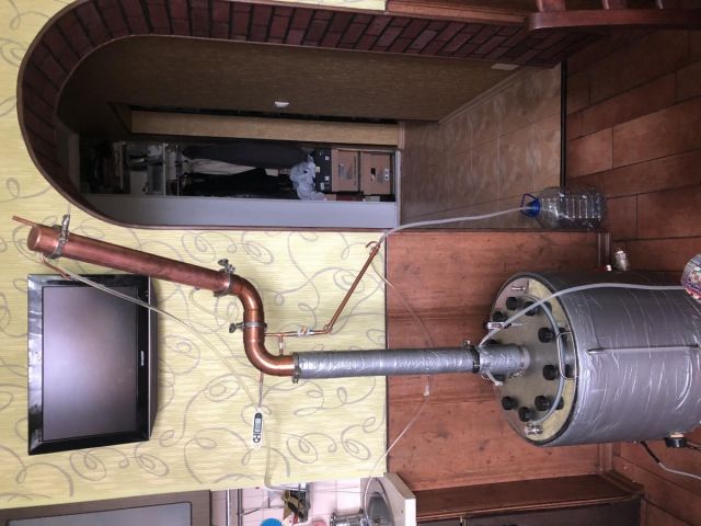

Никола89 Опубликовано 14 июня, 2018 Опубликовано 14 июня, 2018 [member=AFN],а какая высота насадки?, диаметр царги? По подробней плиз
AFN Опубликовано 14 июня, 2018 Опубликовано 14 июня, 2018 (изменено) 54 мм - Медь, утеплена К -Флексом 50 см высота + узел НО 180мм + пыж Изменено 14 июня, 2018 пользователем AFN 1

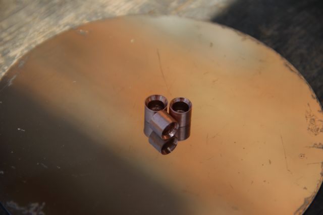

Добровар Южный поток Опубликовано 16 июля, 2018 Опубликовано 16 июля, 2018 Так сказать зацените фаску. Сегодня попробовал делать кольца на станке, вроде получилось. Придумал как снимать фаску с обоих сторон, теперь точно не чего не задержится. Надо на резать, и попробовать. Делал из 8х8х1 4 тел. 89654225555 "Южный поток"
Добровар Южный поток Опубликовано 16 июля, 2018 Опубликовано 16 июля, 2018 [b][member=Optimist][/b], Так и я о том же! самому понравилось))) Голову ломал как снять фаску, обрезаешь остается заусенец как не крути, это же медь, с ней не так просто справиться. По времени тоже не быстро получается, примерно одно кольцо не меньше минуты. Все ради искусства ))) тел. 89654225555 "Южный поток"
Optimist Опубликовано 17 июля, 2018 Опубликовано 17 июля, 2018 Крайне не технологично, минута на кольцо, это сколько же на 500, 2” царгу кромсать придется, и чем режешь, я резал рольковым труборезом, без отходов, но до фасок так руки и не дошли, попробовал шорошкой норм получается.

Добровар Южный поток Опубликовано 17 июля, 2018 Опубликовано 17 июля, 2018 Крайне не технологично, минута на кольцо, Даже больше минуты, 1.20 с. Я думаю что в ручную резать да еще и фаски снимать то минуты 3 уйдет. Да и у меня вид будет можно сказать товарный, один в один, эстетика для меня не просто слово. и чем режешь, Резец 1.5 мм. тел. 89654225555 "Южный поток"
