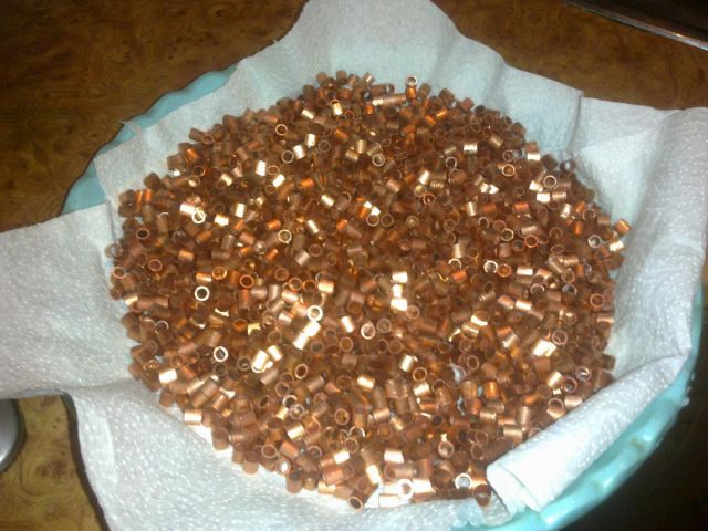

alexeyT Опубликовано 3 февраля, 2016 Опубликовано 3 февраля, 2016 Гришкино произведение... после проварки в лимонке 2
SlavaKo Опубликовано 3 февраля, 2016 Опубликовано 3 февраля, 2016 [member=alexeyT], Леш, красиво. Это трубка 8, или 10? А я пользуюсь бутербродом - медная сетка (типа мочалки) - керамические ролики - медная сетка. [attachment=3620:IMG_0091.JPG] Медную сетку заказывал в рулоне и потом отматывал сколько нужно. Two beer or not two beer
alexeyT Опубликовано 3 февраля, 2016 Опубликовано 3 февраля, 2016 [b][member=SlavaKo][/b], кондиционерка ф6.36х0.71 рез 6.3 сетка- сильно прозрачная, ее хорошо на 1й перегон, от пердушка ... была у меня такая, Юре отправил. а он мне - кольца рашига, как у тебя
SlavaKo Опубликовано 3 февраля, 2016 Опубликовано 3 февраля, 2016 сетка- сильно прозрачная Так ить что нашел, тем и приходится пользоваться. Two beer or not two beer
serafh Опубликовано 3 февраля, 2016 Опубликовано 3 февраля, 2016 (изменено) Гришкино произведение.. На чем макароны резаны? Я брагу на медном прямотоке гоню, а насадка уже в царге на дробном. Сероводород у меня прямоток убирает ,а насадка она для разделения . С медной насадки в царге, особенно после ее отмывке в лимонке, капает какая-то рыжая жижа. Видимо при работе в паре такое-же происходит. По-этому я делаю так, чтобы эта муть попадала обратно в куб, а не в приемную емкость. То есть медная насадка уместна на первом погоне и на восходящей царге. ИМХО. Про медные составные части пока ничего не скажу, их у меня мало, в основном нержа. ПС: гуру, у кого медные колонны в качестве насадки часто применяют нержовые мочалки. ИМХО. Применяя Рашига ты получишь хороший, но низко октановый дистиллят, а на мочалках получают спиритус 96 и выше, в зависимости от высоты колонны. Изменено 3 февраля, 2016 пользователем serafh Сообщение отражает мнение автора (imho)

baltis Опубликовано 3 февраля, 2016 Опубликовано 3 февраля, 2016 300120161419.jpg Гришкино произведение... после проварки в лимонке [b][member=alexeyT][/b], травить её надо? Изготовление оборудования и автоматики для нашего хобби
baltis Опубликовано 3 февраля, 2016 Опубликовано 3 февраля, 2016 [member=baltis], зачем? Что бы флегма лучше цеплялась и удерживалась в насадке Изготовление оборудования и автоматики для нашего хобби
alexeyT Опубликовано 3 февраля, 2016 Опубликовано 3 февраля, 2016 [b][member=baltis][/b], сложный это вопрос... уже писАл несколько раз - палка о 2х концах при травлении образуются глубокие каверны, из них дерьмо сложно извлекать а нетравленная - вся поцарапана, ЗАПАЛ в микроскоп глядел
hardvik Опубликовано 3 февраля, 2016 Опубликовано 3 февраля, 2016 На чем макароны резаны? Думаю лобзикштейном мучился бедолага.
texnar Опубликовано 3 февраля, 2016 Автор Опубликовано 3 февраля, 2016 Гриня ,по моему, фрезером резал, но не быстрее вышло ,чем вручную труборезом .
serafh Опубликовано 3 февраля, 2016 Опубликовано 3 февраля, 2016 но не быстрее вышло ,чем вручную труборезом . Я труборезом поставил себе норму - по метру трубки в день, если не напрягаясь получилось два метра в день, то есть 3м за 6 дней, это 30 см длина 10мм насадки в трубу 35 мм внутр. Загубил 1 колесико трубореза Unior, нигде нет, другие не подходят. Поэтому рекомендую запастись резервным количеством колесиков-резаков, а потом приступать к работе. Трубка мягкая, колесико тонкое и при наращивании резки может относительно далеко уйти в метал - при неловком движении откусывается часть колесика. Сообщение отражает мнение автора (imho)
texnar Опубликовано 3 февраля, 2016 Автор Опубликовано 3 февраля, 2016 Я нарезал 20м за 3 дня ,около 3т трубок по 6мм, загубил один ролик ,труборез крафт .
MagadaneЦ Опубликовано 3 февраля, 2016 Опубликовано 3 февраля, 2016 фрезером резал Паш! Спец оборудованием не назовёшь - лобзик, вот только пилки ювелирные толщиной 0, 2мм, в своё время купил много, вот и пригодились... 2
Vasili4 Опубликовано 3 февраля, 2016 Опубликовано 3 февраля, 2016 Паш! Спец оборудованием не назовёшь - лобзик, вот только пилки ювелирные толщиной 0, 2мм, в своё время купил много, вот и пригодились... А если вязать пучком и резать по несколько за раз? Сковороды, жаровни, сотейники, казаны https://forum.grainwine.info/index.php/topic/1536-skovorodi-zharovni-soteiniki-kazani/
ванечка Опубликовано 4 февраля, 2016 Опубликовано 4 февраля, 2016 [member=Vasili4], рез уплыть может легко. лобзик не ленточная пила.
texnar Опубликовано 4 февраля, 2016 Автор Опубликовано 4 февраля, 2016 [b][member=ванечка][/b], Да и фиксировать каждый раз небольшой пучок хорошо, сложно -сильно не сдавишь, типа струбцины ,тк помнеш, а слабо только лентой какой эластичной, что под вопросом .
makh Опубликовано 4 февраля, 2016 Опубликовано 4 февраля, 2016 [b][member=texnar][/b], приветствую. Восхищен делом рук твоих. Сам пробовал трубку крошить, но через полметра ругнулся матерно и забил на эту затею. А счас вот снова мысль вокруг колец ходит, появилась новая возможность по металлобработке и источник халявных электроприводов разного рода, может выйдет простенькую машинку для этой цели наколдырить. Можеш пожалста сообщить поточнее цифру метры трубы / объем колец?
baltis Опубликовано 4 февраля, 2016 Опубликовано 4 февраля, 2016 Можеш пожалста сообщить поточнее цифру метры трубы / объем колец? [b][member=makh][/b], ты почитай первый пост, там всё написано Изготовление оборудования и автоматики для нашего хобби
baltis Опубликовано 4 февраля, 2016 Опубликовано 4 февраля, 2016 (изменено) Да, на резку трубки мало кто согласится. А если взять медный провод сечением 0,75мм2 (Ø1мм), снять лак и плотно накрутить на пруток Ø4мм. А потом уже потезать на отрезки по 6мм. В принципе, получается почти одно и то же. Кто и что думает по этому поводу. Изменено 4 февраля, 2016 пользователем baltis 1 Изготовление оборудования и автоматики для нашего хобби
