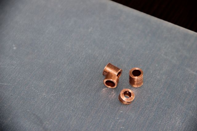

Luk Опубликовано 10 апреля, 2018 Опубликовано 10 апреля, 2018 Мне как начинающему винокуру объясните пожалуйста, чем плох этот гард на колечке? Логично то, что только внутри будет задерживаться флегма, сверху не очень. Мыть сложнее. Что еще?
alexeyT Опубликовано 10 апреля, 2018 Опубликовано 10 апреля, 2018 [b][member=Luk][/b],проходное сечение заужает пар и так с неохотой внутрь лезет. а тут еще и узко.... 1
Luk Опубликовано 10 апреля, 2018 Опубликовано 10 апреля, 2018 Так просто! Я не подумал, и ведь точно !

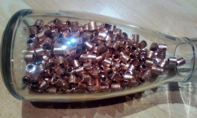

Luk Опубликовано 10 апреля, 2018 Опубликовано 10 апреля, 2018 (изменено) Удалять гард ? Кому интересно: На высту 200мм 42-й трубы входит 3 метра трубки ф8мм. Изменено 10 апреля, 2018 пользователем Luk
texnar Опубликовано 10 апреля, 2018 Автор Опубликовано 10 апреля, 2018 Надо еще учесть, что нужно на выходе. У меня с ф6 в трубе ф42 500мм получается 93,5%
Добровар Южный поток Опубликовано 10 апреля, 2018 Опубликовано 10 апреля, 2018 А медь если с допуском до питьевой воды то нормально все Так как рас труба для кондеев не допускается для пищи. Я потом зенковал,но может это и не даст особого эффекта конечно Ну да если после трубореза сильно завальцовываеться во внутрь то возможно немного и есть уменьшение, но а так это вообще не критично и не имеет не каких последствий. Ребята это ведь пар, как пример снизу стоит на кубе 2 дюйма а сверху колонна 3- 4 дюйма и что то некто не обращает внимание на за ужение. Я не подумал, и ведь точно ! Если у тебя будет за ужение то просто купи трубку на один 1 мм. больше и у тебя останется отверстие 6 мм. 1 тел. 89654225555 "Южный поток"
texnar Опубликовано 10 апреля, 2018 Автор Опубликовано 10 апреля, 2018 как рас труба для кондеев не допускается для пищи. У меня в ссылке для водоснабжения труба.Ребята это ведь пар, как пример снизу стоит на кубе 2 дюйма а сверху колонна 3- 4 дюйма и что то некто не обращает внимание на за ужение.Там флегма и пар,это же насадка ,все как в любой колонне. Гард в 1мм на ф6 снизит пропускную способность с 28,27мм2 до 12,56мм2 то есть более чем в 2 раза
Luk Опубликовано 10 апреля, 2018 Опубликовано 10 апреля, 2018 (изменено) Хочу попасть в 94% Сейчас готова царга на 600мм. Изменено 10 апреля, 2018 пользователем Luk
