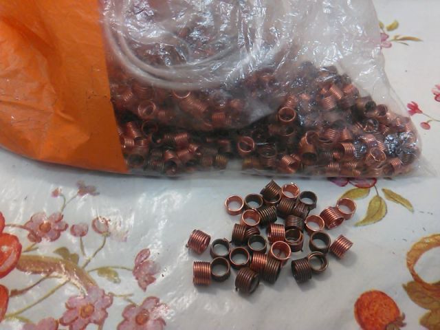

Тимон Опубликовано 20 апреля, 2017 Опубликовано 20 апреля, 2017 (изменено) Было много разговоров -как трудно резать медную трубку, как при этом портится инструмент и получаешь кровавые мозоли. И совсем немного про насадку из проволоки. Алексей писал про плюсы и минусы насадок из трубки и проволоки. Я хочу добавить, что насадка - это расходный материал, срок службы которого и стоимость возможно разные. Каждый волен себе выбрать тот или иной вариант. У меня есть проволока медная ММ 0,8 мм в диаметре и меня попросили намотать насадку 8х8, или 6х6. Я накрутил немного 8х8, пощупал, помял ее - довольно жесткая и упругая, вполне пригодна для наших целей. Ниже выкладываю расход времени из расчета на 100 мл насадки 8х8. Возможно кому то понадобятся. Насадка цилиндрическая. 1. Намотка спиралей (5шт по 220 мм) - 30 мин 2.Резка на отрезки - 225 шт -40 мин 3.Отгибание усиков на отрезках -70 мин Итого: 140мин или 2 часа 20 минут. За день у меня получалось 200 мл, то есть литр за 5 дней. И никаких мозолей!! Изменено 20 апреля, 2017 пользователем Тимон 1 Медная СПН от Тимона
Виктрыч Опубликовано 20 апреля, 2017 Опубликовано 20 апреля, 2017 3.Отгибание усиков на отрезках -70 мин Что за операция? Дорога к обеду ложка, К ночи дорог унитаз.
Тимон Опубликовано 20 апреля, 2017 Опубликовано 20 апреля, 2017 Что за операция? 0 Когда режешь спираль на куски, то получается, что с обоих сторон торчат острые концы. ( я их назвал усиками) Этими усиками насадка цепляется друг за друга, насадку в руки не возьмешь - колется. Вот, я эти усики и отгибал, чтобы они не торчали. Сыпучесть насадки улучшилась (наблюдал в мерном цилиндре на 500 мл) и в руки свободно можно взять - не колется. Медная СПН от Тимона
ванечка Опубликовано 20 апреля, 2017 Опубликовано 20 апреля, 2017 [b][member=Виктрыч][/b], медяха мягкая и шибко тянется. когда спиральку рубишь ножницами в ручную (например) хвостик раскорячится может. поправить нужно. видимо это имелось ввиду (на мой взгляд лишнее действие) если тонким лезвием с высокой скоростью рубить, то более чистый рез и не нуждается в правке.
Тимон Опубликовано 20 апреля, 2017 Опубликовано 20 апреля, 2017 если тонким лезвием с высокой скоростью рубить, то более чистый рез и не нуждается в правке. У кого что есть - у кого то тонкое лезвие, а меня бытовые ножницы ( видимо, поэтому и делаю "лишнюю операцию") Я слышал - у всех фломастеры разные!! Медная СПН от Тимона
Виктрыч Опубликовано 20 апреля, 2017 Опубликовано 20 апреля, 2017 Понятно. Просто резал всегда без усиков. Дорога к обеду ложка, К ночи дорог унитаз.

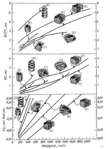

Виктрыч Опубликовано 20 апреля, 2017 Опубликовано 20 апреля, 2017 Да без сомнения. Но блин всегда лучшее враг хорошего. Я как то перечитавшись Креля первую мотал именно прямоугольную. И был доволен как слон кроме толщины струи. Ну это само собой. Потом увеличил трубу вдвое во все стороны. Но эффекта практически не получил на треугольной. Вот известная картинка. Пробовал 1и 2. Похоже на правду. Дорога к обеду ложка, К ночи дорог унитаз.
