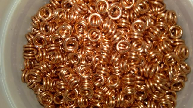

Вот, за пару вечеров неспеша накрутил себе в царгу.
А технология "верчения", вкратце? Сколько проволоки (в метрах) ушло на банку (650мл?), и вес насадки?
Спасибо!
[b][member=Mihalich][/b],      Могу свой пример привести, вчера кончил крутить, проволока кончилась. Купил кабель, 20,6 метра, трехжильный, многопроволочный. Диаметр одной проволочки - 0,6 мм. Крутил на спицу 3мм. Сколько проволоки? -  432 метра.
       Получил насадку - 660 мл, 1048 грамм.
      Технология какая? Разделываешь кабель на отдельные проволочки, выпрямляешь каждую. Спицу закрепляешь в шуруповерт, проволочку цепляешь к спице и вперед! Полученную спираль растягиваешь немного для получения необходимого зазора и потом режешь ножницами на нужные кусочки. Я отрезал примерно по 5 мм.
Для удобства работы я кабель разрезал на куски по 1,5 метра, примерно.
Насадку крутил не для себя, это просто побочный результат моей трудотерапии.

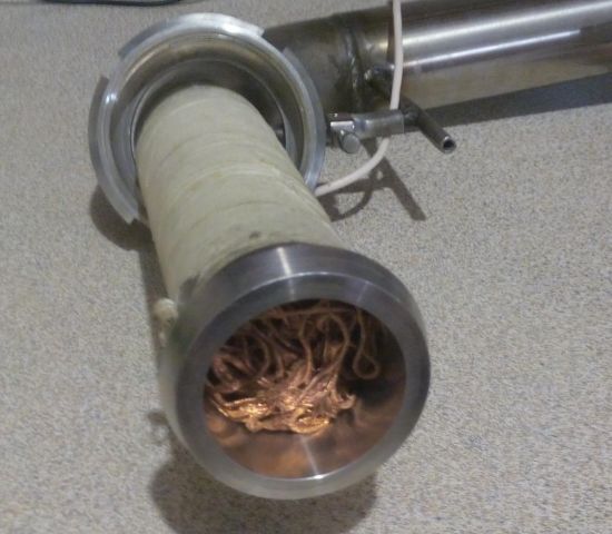

Так решил попробовать, в восходящую дефа натолкал медяхи.

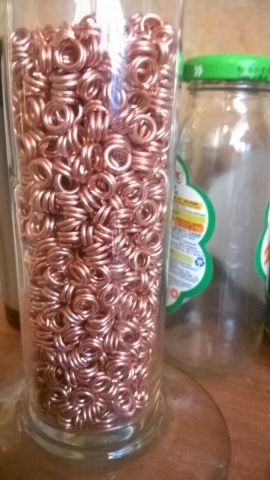

Я уже выкладывал, вроде...post-2658-0-63350900-1489592893_thumb.jpgpost-2658-0-38824600-1489592965_thumb.jpgpost-2658-0-57596100-1489592955_thumb.jpg И описывал как делал...а-ля колечки Рашига...На нерж. пруток (в "шурике") Ф3мм толщина провочки 1.2мм...за три вечера намотал литровую банку... махонькими бокорезиками

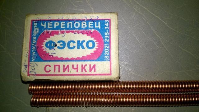

               Внук принес обрезки провода медного по 15-17 см. Проволока там - 1,33- 1,34. мм в диаметре. Попробовал крутить на шурике на малой скорости,    крутится легко, даже запас по мощности есть. Крутил на пруток 5 мм. диаметр спиральки получается 7,7 мм, длина - 11-12 мм. Если делать длину 7-8, то чуть ли не половина - в отходы.
              Это просто эксперимент был, проволока 1,5 мм в диаметре не попадалась еще.
