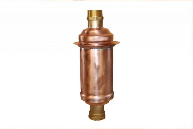

АлександризВоронежа 0 Опубликовано: 22 февраля 2017 привет всем, я гоню на пленочной колонне из меди, между ней и кубом стоит такой вот мини шлемик на 1,5л, если в него набить медных спиралек, у меня будет лучше дистиллят и где их купить? Цитата Поделиться сообщением Ссылка на сообщение Поделиться на других сайтах
Zenon 2 Опубликовано: 23 февраля 2017 [attachment=23590:DSC_0331.JPG][member=АлександризВоронежа], Самому накрутить! Вот, за пару вечеров неспеша накрутил себе в царгу. 2 Цитата Поделиться сообщением Ссылка на сообщение Поделиться на других сайтах
