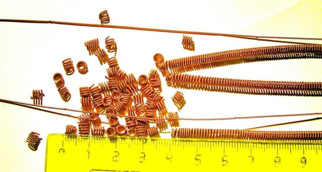

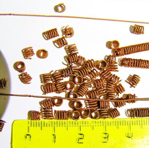

Ероша Опубликовано 27 июля, 2016 Опубликовано 27 июля, 2016 Почитал тему, нашел в гараже сварочный кабель многожильный и решил насадки накрутить. Толщина отдельной жилы 0.3 мм в диаметре, скрутил косички из трех жил по принципу как делал (beloslutzev), толщина косички получилась 0,5 мм в диаметре, накрутил из этих косичек спиралей и настриг сегментов из них. Вот что получилось Что скажите коллеги, есть ли смысл продолжать работу? Будет толк от такой насадки, либо лучше размеры изменить? Работа муторная, жаль будет если потрачу время в пустую. Тему всю прочитал, но так и не понял, какой размер медной насадки лучше использовать.И какой обьем ее нужно засыпать в трубу 51, чтобы получать качественный НДРФ фруктовый и зерновой.? 2
texnar Опубликовано 28 июля, 2016 Автор Опубликовано 28 июля, 2016 [b][member=Ероша][/b], Так экспериментируем, я с колец начал. Думаю, что царгу ,при такой насадке, не более 75см надо .
baks161 Опубликовано 28 июля, 2016 Опубликовано 28 июля, 2016 [member=Ероша],Вообще медь вроде больше используют для первого перегона, так зачем суета, возьми и скрути с проволки шарики по диаметру колонны для первого достаточно, я себе в трубу 50 трубку медную засунул 7шт 15 по 40см длинной типа револьвер вроде ничо справляется, а второй фруктовый делаю на пустой царге иначе насадкой все обдереш, да и укрепление сильное дает
Ероша Опубликовано 28 июля, 2016 Опубликовано 28 июля, 2016 [member=Ероша], Так экспериментируем, я с колец начал. Так это понятно, просто я в начале пути, а ты уже опыт поимел, есть с чем сравнить вот и хотелось от тебя услышать какое твое мнение сложилось на сегодняшний день насчет использования разных размеров насадки, дабы не наступать на твои грабли, а если эксперементировать , то расширить поиск в другом направлении. А по обьему насадки Алесей Т в одном из постов писал, что вроде и 50 см трубы давали сильное укрепление и он убавлял обьем насадки , чтобы получить 94% на выходе, но у него насадка была от Юрыч 6*6
Ероша Опубликовано 28 июля, 2016 Опубликовано 28 июля, 2016 [b][member=baks161][/b],Ну если делать несколько дробных перегонов, как я раньше и делал на фруктовых, то согласен с тобой, что в трубу при первом погоне можно и шарики и трубки запихать, это наверное и проще и технологичнее . Но мне кажется . что тема с медной насадкой имеет другую цель, а именно применяя царгу с медной насадкой изменить привычный алгоритм работы. Цель за один прогон с бражки получать качественный дистилят, либо два по принципу Габриэля. Лично я хочу поэксперементировать в этом году. Установил на крышку куба два выхода один для прямотока другой для царги, хочу отогнать за один прогон путем открывания и закрывания разных затворов на выходе из куба. Сначала отобрать головы на царге и перекрыть затвор, открыв прямоток, отобрать тело ( до скольки градусов и температуры буду пробовать ), а потом снова открыть царгу и отжать через нее. Так скажем хочу получить своеобразный микс дистилята и НДРФ за один прогон сохранив исходник.

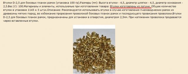

Рифей033 Опубликовано 30 августа, 2016 Опубликовано 30 августа, 2016 Коллеги кто-нибудь использовал в качестве насадки -http://shop.v-zzz.ru/kms_shop+show+ids-469.html . Не знаю правда что за медь . Есть у кого опыт ? Медные втулки для пчеловодов , чтоб рамку деревянную не резало .
alexeyT Опубликовано 30 августа, 2016 Опубликовано 30 августа, 2016 [b][member=Рифей033][/b], 1. по виду - латунь 2. форма так себе...
xOther Опубликовано 30 августа, 2016 Опубликовано 30 августа, 2016 Не знаю правда что за медь сравни картинки http://zookiss.zakupka.com/p/7696731-vtulki-d-2-5-dlya-bokovyh-planok-ramok-upakovka-100-gr/ 1 Медные дистилляторы/дефлегматоры/царги,автоматика и др.Медь, фитинги с доставкой.Наборы для самостоятельной сборки.
Рифей033 Опубликовано 30 августа, 2016 Опубликовано 30 августа, 2016 Привет Ильдар . Выздоравливай ! Успеха в этом деле . Да похоже больше на латунь ... . Думал может кто использовал если медь , может пчеловоды -самогонщики резюме дадут .
texnar Опубликовано 30 августа, 2016 Автор Опубликовано 30 августа, 2016 похоже больше на латунь ... Она и есть, причем с большим содержанием цинка.
Рифей033 Опубликовано 30 августа, 2016 Опубликовано 30 августа, 2016 Найти бы медь мля ... ) нормальную -готовое решение ...
