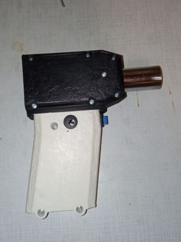

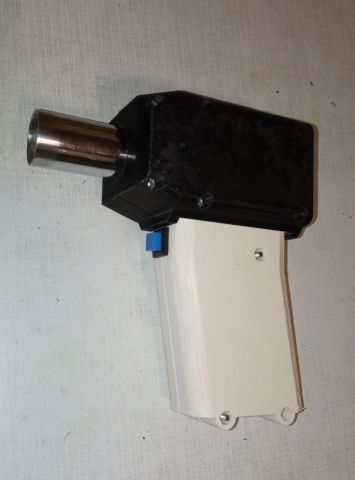

Было скучно, а на глаза попался "пистолет" для барбекю, на али  - фен для раздувания мангала.
Захотелось такую штуку.
Огромная благодарность Евгению ( @Z_h_e ), за изготовление stl моделей для печати, иначе, была бы фигня, если бы вообще получилось,  а так, на мой вкус, очень прикольная ерундовина..
Можно было бы сделать и покрасивее, но, так как модели дорабатывались по ходу, получилось из остатков разного пластика.
IMG_20210325_224558.thumb.jpg.94497e31be279a4c8c583e68c3c0b510.jpgIMG_20210325_224532.thumb.jpg.d8b4e5b9af6a4d4c1507682f52cac9d0.jpgIMG_20210325_224513.thumb.jpg.59b8ae2eb8994e51443f2595d11ec0ee.jpg

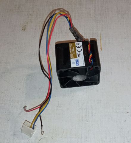

серверный вентилятор;
https://aliexpress.ru/item/4000726609965.html?spm=a2g0s.9042311.0.0.264d33ed1cAXru&sku_id=10000006381269901

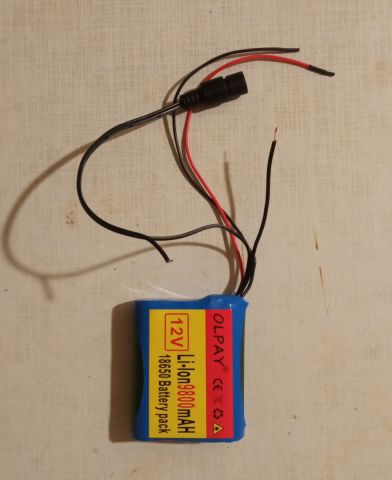

аккумуляторы;
https://aliexpress.ru/item/1005001512355558.html?spm=a2g0s.9042311.0.0.1d8233edJIfIVV&sku_id=12000016414651578

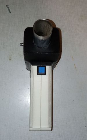

кусок трубки от системы "джокер";
тактовая кнопка 10*12;

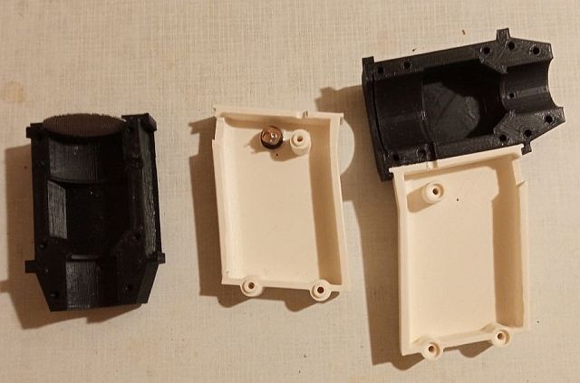

самое главное - распечатать на 3d принтере корпус и ручку.
Надеюсь, по фото, все понятно.
Некоторая подгонка, конечно, присутствует, отверстие под разъем зарядки просверлил.
Файлы stl:
ручка два лев.stl  ручка два прав.stl   корп прав.stl  корп лев.stl
П.С. Трубку надо сделать подлиннее, сантиметров 15, наверное, я сделал коротенькую, для пробы.

Зарядка сдохла, взорвалась микросхемка, аккумулятор разрядился, а зарядить нечем.
Попросил товарища собрать зарядку, по сути, переделать все питание, так что, желающему повторить, придется озадачиться, какие аккумуляторы использовать. Сборка из трех аккумуляторов, размеры, на али.
