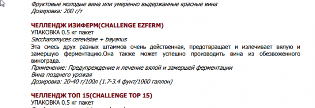

[b][member=Матос][/b], то есть на 1 кг пасты 2 кг сахара и 20 литров воды ? Дрожжи хотел в разных бочках разные-но наверное запущу на Изиферме

Изиферм вроде как раз под пасту подойдут.
