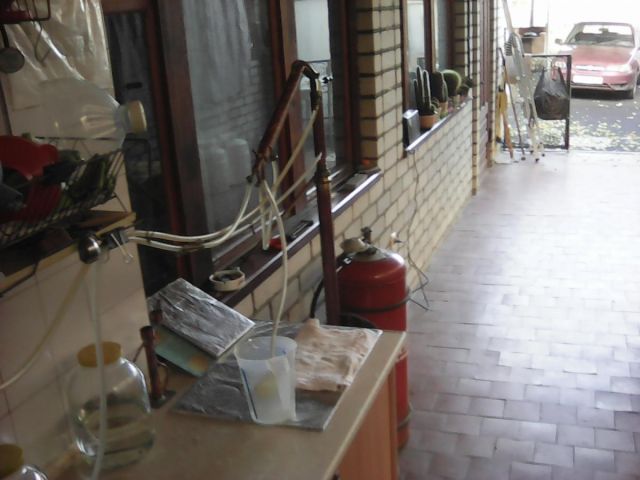

Матос Опубликовано 9 ноября, 2016 Автор Опубликовано 9 ноября, 2016 (изменено) Заканчивается моя эпопея с чачей из каберне,300л. сусла с мезгой десять перегонов по 30л,на СС. И сегодя третий последний дробный,спасибо погоде,гоню на веранде 22*тепла Изменено 9 ноября, 2016 пользователем Матос 1
