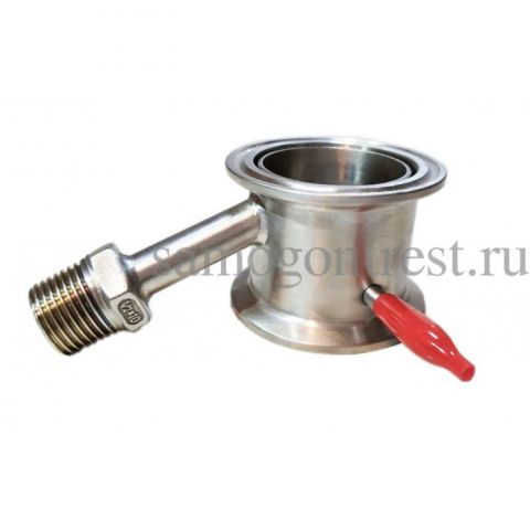

permzen Опубликовано 28 октября, 2017 Опубликовано 28 октября, 2017 Есть ли смысл приобретать узел отбора голов.
geocem Опубликовано 28 октября, 2017 Опубликовано 28 октября, 2017 Есть ли смысл приобретать узел отбора голов. А что это за узел? Что он из себя представляет? Для какого оборудования?
permzen Опубликовано 28 октября, 2017 Опубликовано 28 октября, 2017 А что это за узел? Что он из себя представляет? Для какого оборудования? А что это за узел? Что он из себя представляет? Для какого оборудования? Под 1,5 и под 2,0 есть
Антел Опубликовано 28 октября, 2017 Опубликовано 28 октября, 2017 [b][member=permzen][/b], почитал на сайте. Отбирать возвратную флегму под дефом? А на фига? Голов там поменьше...И вторая трубочка - датчик Т?
