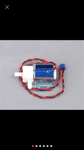

Both Опубликовано 1 августа, 2017 Опубликовано 1 августа, 2017 Добрый День Коллеги! хотел бы спросить вот такой клапан друг заказывал с Китая на какие то пневмодела. В итоге не пригодился. Мне пришел термоконтролер W1209. Суть вопроса: подпорчу продукт этим пластиковым клапаном или дождаться нержавейки?
alexeyT Опубликовано 1 августа, 2017 Опубликовано 1 августа, 2017 [b][member=Both][/b],нужно знать материал.... если только кто юзал такой
Both Опубликовано 1 августа, 2017 Опубликовано 1 августа, 2017 [member=Both],нужно знать материал.... если только кто юзал такой Значит будем пробовать на небольшом количестве. Шибко уж руки чешутся попробовать старт стоп ))
alexeyT Опубликовано 1 августа, 2017 Опубликовано 1 августа, 2017 [b][member=Both][/b], тебе дроссель нужен. дырочка не более 1.2 мм в 3.2 ведро пролетит.....
Both Опубликовано 1 августа, 2017 Опубликовано 1 августа, 2017 [member=Both], тебе дроссель нужен. дырочка не более 1.2 мм в 3.2 ведро пролетит..... у меня ниже зажим стоит
alexeyT Опубликовано 1 августа, 2017 Опубликовано 1 августа, 2017 у меня ниже зажим стоит Хозяин - барин.... работы на 15 минут
Both Опубликовано 1 августа, 2017 Опубликовано 1 августа, 2017 Хозяин - барин.... работы на 15 минут Сколько курил форум ни разу не наталкивался на изготовление дросселя, обычно иголки (было две штуки даже на отбор голов очень медленные) ну или краны ставят игольчатые (в своей деревни не нашел). Буду признателен за ссылку для дросселя.
alexeyT Опубликовано 1 августа, 2017 Опубликовано 1 августа, 2017 (изменено) [member=Both], да пластиночка из нержи с дырочкой в середке. ф 1.0-1.2 мм вставляется на выходе ни разу не наталкивался на изготовление дросселя, потому что народ в подавляющем большинстве юзает AR-HX3. с дыркой 1 мм и производительностью 3 Л/час а не 600 л/час..... Изменено 1 августа, 2017 пользователем alexeyT
Both Опубликовано 1 августа, 2017 Опубликовано 1 августа, 2017 У меня тоже клюшка отрицательная ф 42, 900 мм насадочной (мочалки внутри) , 110 мм выше возврата. Куб и колона полностью в два слоя утеплены фольгированным утеплителем для бани. Тэн 2.5 кв спокойно уводит в захлеб, работаю на 700-800 Вт (Примерно, так как нет РМ, стоит Китай регулятор). В эти выходные залил 40% СС отбор голов покапельно (температура 77,6 по окончанию поднялась до 77,8.) потом подголовники в таком же объеме на скорости 460 мл/ч, потом тело температура четко стоит 77.8 по Китай термометру (20 см от куба), при достижении 90 градусов в кубе начинает расти дельта до 0.2. Убавил отбор дожал до 93 градусов в кубе, остальное в хвосты. Разбавил, налил , выпил левой рукой правой стер слезы счастья. )) На режиме в котором я делаю даже литра много да и 600 мл/ч пробовал мне меньше понравилось чем 460 мл/ч.
texnar Опубликовано 1 августа, 2017 Опубликовано 1 августа, 2017 даже литра много Так клапан регулируется временем открытия хоть 20 мл в час отбирай. Обычно используется нормально закрытый, а в твоем случае надо реле промежуточное ставить .
Both Опубликовано 1 августа, 2017 Опубликовано 1 августа, 2017 Так клапан регулируется временем открытия хоть 20 мл в час отбирай. Обычно используется нормально закрытый, а в твоем случае надо реле промежуточное ставить . Я думал ограничивать отбор зажимом (краном, дросселем), а клапаном только отбор прекращать в случаем скачка дельты и соответственно запускать отбор при нормализации t. Соответственно в большем времени клапан открыт, оттого и нормально открытый. Мысли не верны ?
texnar Опубликовано 1 августа, 2017 Опубликовано 1 августа, 2017 [b][member=Both][/b], Можно и так но 1 клапан может и все сразу делать 2 тот же зажим подпружинен быть должен а то параметры плывут часто 3 на головы и тело каждый раз крутить будешь по новому зажим 1
