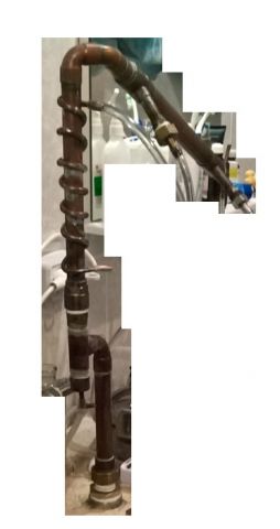

Колонка 39мм внутренний диаметр высота 1400мм насадочная СПН3,5х3,5 ректифай, подаю 750Вт чистыми, давление около 10ммРтСт к концу ректификации чуть падает. куб алюминиевый.
заливка в куб 18л 45 СС сахарный без всяких предочисток, полученный "на змеевике"
Головы отбирал 10часов 10сек открыт клапан. 6 мин. закрыт. в итоге вышло 600гр. перед переходом на "подголовники" нюхал спирт уже был вполне нормальным.
Подголовники в объеме 1 литра отобрал по нюху чистый спирт.
тело отбирал со скоростью 500мл/ч. первые 4 литра спирта на следующий день при открытии банки давали резкий запах с неприятным душком.
остаток 2л в другой банке уже не имел резкости и вот этого специфического непрятного запаха.
по итогу получил 6л спирта которые развел водой из под крана в канистру. запах специфический ушел, пахнет просто спиртом разведенным. до водки мне еще далеко конечно.
но что же это портит первую часть погона? как с этим боротся? правильный режим у колонки?
кубовый остаток просто ад, пока выливал кашлял. все квартиру провонял, пришлось проветривать.

[b][member=вагон-самогон][/b], подголовники
режим их отбора не верный. слишком короткий залп, нужно увеличивать до момента подъема Т снизу
или - отбирай больше
или - эти первые 4 л нагрей до 70*с и подержи минут 10
тело отбирал со скоростью 500мл/ч. .
у меня такой же диаметр колонны, только высота насадки 1750мм. не смог я получить на скорости 500мл/ч (даже после 2го ректа) нормального спирта, не больше 400мл/ч отбор тела.
[member=вагон-самогон], с такой конструкции откуда не бери одно и то же почти литься будет
а мощность у тебя какая подаваемая в колонку?
