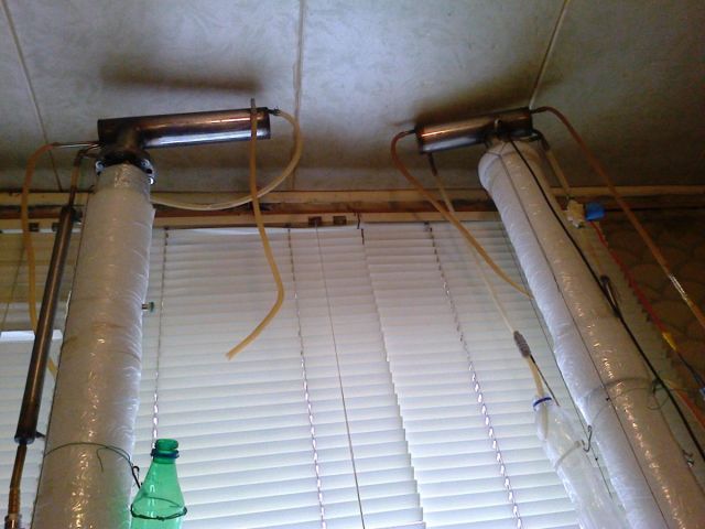

01vlad Опубликовано 12 февраля, 2017 Опубликовано 12 февраля, 2017 [member=01vlad],переходы на ф40 сверху и снизу. Пустые А на чем пружинки лежат, может там чего? Не я пока не ленюсь.Всё по феншую.Да и буль-буль нравится.Вроде жизнь в подвале Воронежские дрожжи прессованные, постоянно на спирт пользую, благо они рядом с домом продаются, нет смысла разбраживать, монстры.
alexeyT Опубликовано 12 февраля, 2017 Опубликовано 12 февраля, 2017 [b][member=01vlad][/b],не. Путанки конкретные, уже 3 года трудятся
01vlad Опубликовано 12 февраля, 2017 Опубликовано 12 февраля, 2017 Мне чот поднадоело по пять фланцев раскручивать, пересыпать, закручивать, проверять на герметичность, укутывать...
alexeyT Опубликовано 12 февраля, 2017 Опубликовано 12 февраля, 2017 [b][member=01vlad][/b],чуть не забыл.. Насадка очень чистая... После двух пересыпов обрезков практически не было РЕСПЕКТ!!!
texnar Опубликовано 12 февраля, 2017 Опубликовано 12 февраля, 2017 Как вариант две колонны, из мелкой насадки на вторую ректификацию на отсечение сивухи.
