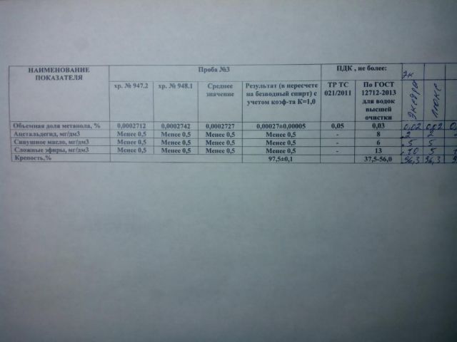

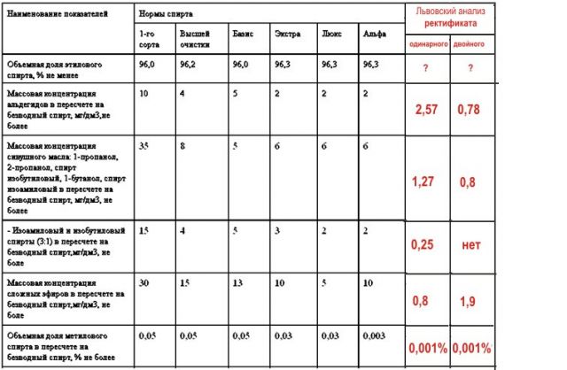

Урий Опубликовано 12 февраля, 2017 Опубликовано 12 февраля, 2017 (изменено) Вон у них токо 50-65% нектара получается. Незнаю на чём они там гонят.Но у меня на 3.5/3.5 селиваненко.1400мм.вышка получается с одной рект-и.А со второй с 15ю литрами СР+1л.воды получается лучше Люкса и Альфы .Наконец то сделали анализ.Причём на первой забираю всё кроме голов до Т 98* в кубе,а при повторной Из 15л выход тела 13л.Остальное на переработку.Голов при второй 150-200мл. и литр шеи.Ну и последние 0.5-0.8 в оборот. Изменено 12 февраля, 2017 пользователем Урий

01vlad Опубликовано 12 февраля, 2017 Опубликовано 12 февраля, 2017 [member=01vlad],Влад, ещё есть ВЫСОТА трубы.. У меня ровно 2 метра 2,1 метра стоит. [member=01vlad], в конце я на 20 мм ушёл, нагрев грязный 900 ватт Были перегоны и на 40, и на 60, даже на 80... Диапазон у насадки просто ПЦ! Хотя может у меня чуть поболе 2,1х2,1 засыпана, не могу найти образец, полки другие на кухне прибивал и не понятно куда чего распихал. Незнаю на чём они там гонят.Но у меня на 3.5/3.5 селиваненко.1400мм.вышка получается с одной рект-и.А со второй с 15ю литрами СР+1л.воды получается лучше Люкса и Альфы .Наконец то сделали анализ.Причём на первой забираю всё кроме голов до Т 98* в кубе,а при повторной Из 15л выход тела 13л.Остальное на переработку.Голов при второй 150-200мл. и литр шеи.Ну и последние 0.5-0.8 в оборот. Весь прикол - не понятно кто делал анализ и на чем.

Урий Опубликовано 12 февраля, 2017 Опубликовано 12 февраля, 2017 (изменено) Весь прикол - не понятно кто делал анализ и на чем. Лёш.делали в Краснодарском РПН.ГХ. Этот файл скинули на флешку.А на следующей неделе должны передать бумажки.Самому интересно точное количество примесей. Но крепость спирта удивила.Прошлые анализы 96.9.максимум. Кстати сами работники лаборатории были удивлены.И запросили на попробовать,в питьевом виде. Изменено 12 февраля, 2017 пользователем Урий
