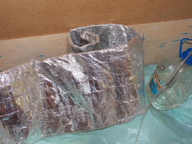

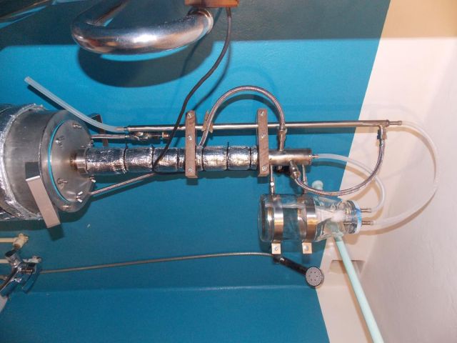

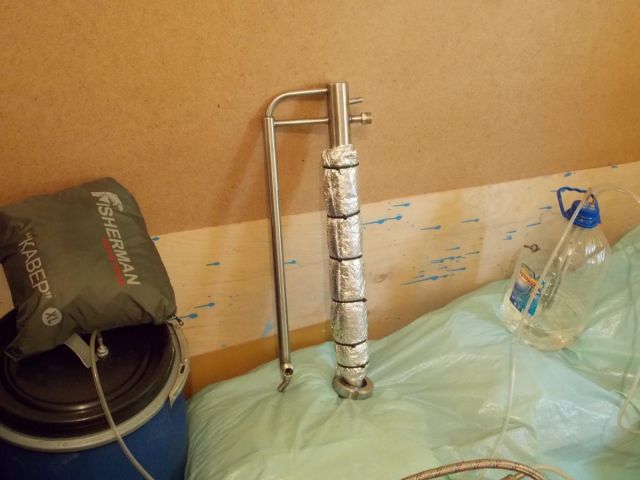

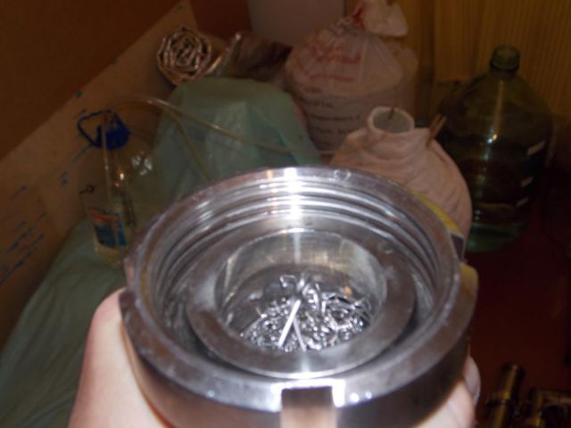

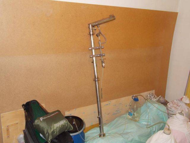

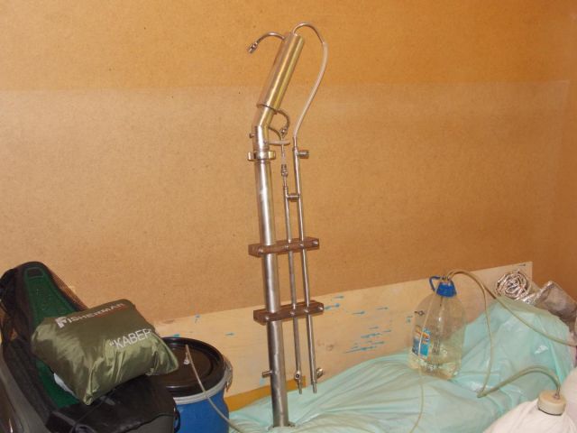

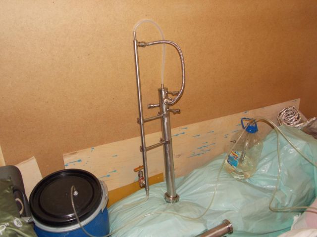

PilotHonda Опубликовано 11 августа, 2016 Опубликовано 11 августа, 2016 (изменено) перешли осюда http://forum.grainwine.info/index.php/topic/344-oborudovanie-dlja-distilljacii-i-rektifikacii-i/page-14 я не знаю почему, форум перепутал фоты, теперь надо смотреть с конца. 7 фото дистилятор с укреплением и сухопарником для ароматизации в рабочем виде. Дефлегматор может отключаться или запитываться по отдельному шлангу. 6 этот же дист только голый в восходящей трубе может применятся медная спн от 4*4 до 9*10 или применяю спн нержа 4*4 оли руботает пустым на 1м перегоне. по ситуации короче 5 колонна для спирта. Ни чего особенного две царги 850 мм и 650 мм насадка спн 4*4 дэф рубашечник хавает легко 2квт 4 колонна в двумя отборами по спирту и пару( из жопы дэфа) насадки разные очень качественно делает виски и вообще все зерновые напитки. Дэф внутренняя рубашка Ф60 длиннй 300 хавает 3квт паровой холодильник длинна 750 ф трубки 10 хавает 3квт 3 концентратор флегмы. выполнен в проволочном карасе набит путанкой служит для сбора флегмы с периметра и сливания в центр 2 утеплитель. В данном случае это минеральная вата 20 мм на алюминиевой фольге свернутая в два слоя и склеенная скотчем 1 дитилятор градусов в боевом виде. применяю для 1й дистилляции сахара с небольшим укреплением на ректификацию ну кактатак )) Изменено 11 августа, 2016 пользователем PilotHonda
alexeyT Опубликовано 11 августа, 2016 Опубликовано 11 августа, 2016 [b][member=PilotHonda][/b], Николай, давай так... 1. замерь ТП, желательно на обеих РК. на фотке не очень видно - можно ли вообще возврат пережать... 2. найдешь манометр - его нужно как-то к кубу прикрутить... я обычно трубочку ф6х1 впАивал... и через силиконовый шланг на манометр 3. в концентраторах ЧТО напихано?
