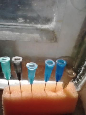

SamVLG Опубликовано 28 февраля, 2016 Опубликовано 28 февраля, 2016 Дяди ткните рожей в про цвет и диаметр игл от шприца, час уже найти не могу.
Михаилыч Опубликовано 28 февраля, 2016 Опубликовано 28 февраля, 2016 цвет и диаметр игл от шприца, слева напрво 1,5л: 1л.: 0, 5л.: 0.35л.: 0.2л.: 0,1л. 2 До третьего класса практически не пил, а в четвертом знал свою норму!
Михаилыч Опубликовано 28 февраля, 2016 Опубликовано 28 февраля, 2016 (изменено) Ох спасибо Ну ведь земляк Вот забыл...длина шланга от узла отбора у меня 1,3м. Изменено 28 февраля, 2016 пользователем Михаилыч До третьего класса практически не пил, а в четвертом знал свою норму!
SamVLG Опубликовано 28 февраля, 2016 Опубликовано 28 февраля, 2016 А иглы в низу? Т.е. высота водяного столба же давит., если выше ставить отбор меньше, лан пойду в аптеку скуплю все что есть и буду шаманить.
Михаилыч Опубликовано 28 февраля, 2016 Опубликовано 28 февраля, 2016 выше ставить отбор меньше, Ессно, и горячий истекает быстрее. 1 До третьего класса практически не пил, а в четвертом знал свою норму!
SamVLG Опубликовано 28 февраля, 2016 Опубликовано 28 февраля, 2016 (изменено) У меня отрицательная рубаха он сразу холодный ещё раз СПС Михааалыч. Изменено 28 февраля, 2016 пользователем SamVLG
