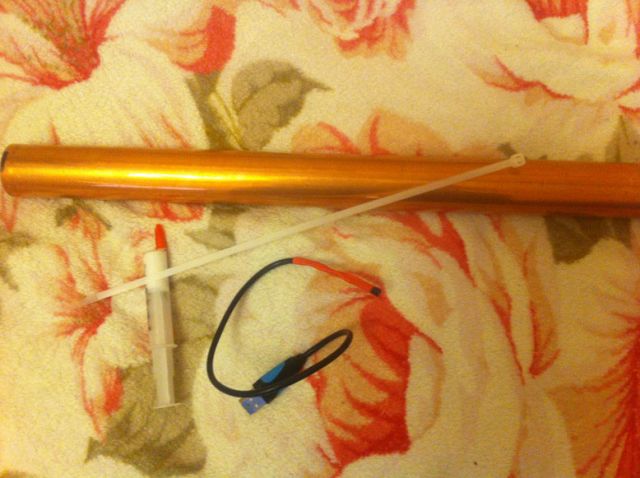

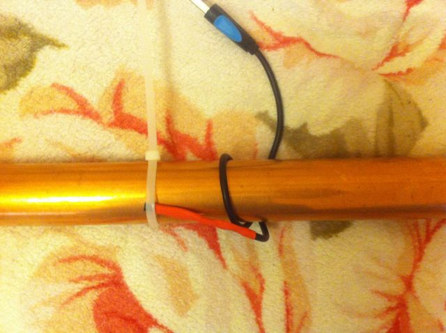

СЭМагонщик Опубликовано 16 января, 2018 Опубликовано 16 января, 2018 Кстати она не обязательно должна быть короткой. Просто насадки туда меньше засыпаешь, в каждом случае разной, разное количество, под разные нужды. По этому и не делается штатный штуцер под терм. Ты должен иметь возможность ставить его в разные места при каждой определённой задаче. Ясно , спасибо за разьяснение. "Подбирают опытным путём место для датчика, крепят стяжкой на термопасту"(с) Где бы фото посмотреть как это выглядит. А то кручу в голове ,а представить сложно. В русском языке есть слово из трех букв обозначающее "нет", но пишется и произноситься по другому.
xOther Опубликовано 16 января, 2018 Автор Опубликовано 16 января, 2018 Где бы фото посмотреть как это выгляди ВотЪ труба, датчик, термопаста, стяжка Подбираешь место, мажешь термопастой, притягиваешь датчик стяжкой. Проводочком от датчика пару оборотов вокруг трубы и утепляешь. Медные дистилляторы/дефлегматоры/царги,автоматика и др.Медь, фитинги с доставкой.Наборы для самостоятельной сборки.
