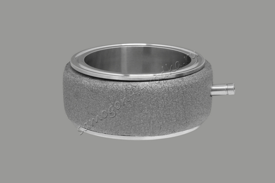

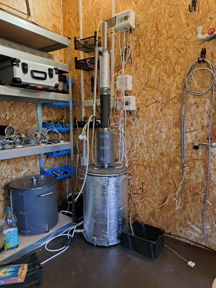

кило115 Опубликовано 8 августа, 2025 Автор Опубликовано 8 августа, 2025 (изменено) Отгон сема для бочки или в настойки типа каразюм.В 95+ тело дано ПБ 3" с двумя тарелками,царги 3" 30 и 50 см ,подаваемая 4.2 КВТ СПН 4 и 46-50 литров зернового СС по АС литров 15 Сборка царга 30 см на ней хрень в которую сливать с ПБ будем,на хрене ПБ,на нём царга 50см Отбираем головы со сливом с ПБ наверх царги 30см.Смотрим скока нам эфирки оставить надо и включаем отбор тела со скорость 1.65 литра в час,отбираем 20-30% от АС и перекрываем слив с ПБ.Шланг перекидываем в отдельную ёмкость.Пока ПБ у нас заполняется в отбор полетит разная кака,температура в ПБ будет расти,а потом падать.Как только кака закончилась,то кидаем шланг в основную ёмкость с телом.Это надо для того чтоб если в белую попить захочется,а если каку сразу запустить в тело,то в белую уже не айс будет.Отбираем до разницы в ПБ в 1гр.То есть нижняя температура которую засекли в ПБ и +1гр .Далее перекидываем шланг в ёмкость другую,это будут хвосты.Крепость хвостов не мерял,но точно больше 90+ там. На выходе имеем НДРФ и 1-1.5 литра каки.Если сразу решили гнать всё на бочку,то отдельно каку отбирать не надо,всё в одну ёмкость.Кака содержит в себе всю бяку которая нам нужна для бочки.Каразюм делал с таким семом.Всё что надо по вкусу есть и вкусней чем с водки или просто НДРФ.то есть послевкусие,букет и другая хрень присутствуют.И пусть вас не смущает общая крепость тела,этот сем точно можно заливать в бочку. Фото хрени на царгу под ПБ И изоамиловых в каке почти нет,я их не определяю там Изменено 8 августа, 2025 пользователем кило115 Алкаши бывают пьющие и не пьющие.Я не пьющий
кило115 Опубликовано 9 августа, 2025 Автор Опубликовано 9 августа, 2025 (изменено) Ну продолжим про наших баранов.Отгон НДРФ на трубе 2" с ПБ 2" Самый дешёвый вариант по оборудованию,продукт достойный получается. Дано как обычно 15 АС на 46-50 литров СС, ПБ 2" с СПН 5 на 8,две царги по 30 см 2" СПН 3.5,подаваемая 1.8КВТ грязными.Градусник автоматики старт стопа и уменьшению отбора по стопу между двумя царгами по 30см.Отбор 1 литр в час.Отбираем головы с открытым ПБ 5-10%,слив в крышку куба,отбор тела с открытым ПБ часа 3,ставим залёт 0.2 градуса и закрываем ПБ,Температура в царге начнёт расти,будет срабатывать старт стоп,отбор будет падать.Смотрите чтоб автоматика не отрубила процесс.После устаканивания температуры и заполнения ПБ подправим залёт по температуре,но чтоб он опять 0.2 гр был.И отбираем тело до упора.Никакого контроля за температурой в кубе и ПБ не обязательно,тока если для любопытства.Всё делает автоматика старт стопа.В следующий раз как настроение будет то напишу про работу на ТК,но сразу скажу что царги работают лучше ТК и дают возможность высосать спирт в ноль.Если в НДРФ добавить вытяжку каки с поста выше,то опять получим сем.Как сделать каку на трубе 2" я пока не пробовал. Изменено 9 августа, 2025 пользователем кило115 Алкаши бывают пьющие и не пьющие.Я не пьющий

кило115 Опубликовано 23 августа, 2025 Автор Опубликовано 23 августа, 2025 Посношал мозг,а теперь правду напишу.Отгоны сверху 3 штуки можно сделать и продукт по ним получится.НО.продукт этот будет головастый при любом раскладе.ПБ на получение продукта не стыкуется ни с ТК,ни с РК ни с любой другой хренью.ПБ сконструирован так что флегма которая ударяет в отбойник разлетается по ПБ и головные с самого начала замазывают его и частично уходят в то что над ним стоит.Так что сколько бы мы не гоняли через него головы с куба,головы всё равно останутся размазанными по ПБ.И всё равно закрыт или открыт слив с ПБ.То есть работать всё равно надо по старинке по первому посту этой темы.СС на отгон продукта с ТК или РК сверху и лишь после того как мы возьмём продукт,то скидываем верх,ставим на куб ПБ и на него уже РК и дожимаем спирт. Единственная цель для которой нужен ПБ,это после взятия продукта дожать спирт с куба в ноль.Ну а при получении продукта с попыткой применения ПБ будем иметь тело с размазанными по нему головными. Это мой вывод.А верить мне или нет это ваше дело. Ну наверно всё.Можно мне на отдых уходить ещё на несколько лет. Алкаши бывают пьющие и не пьющие.Я не пьющий

кило115 Опубликовано 24 августа, 2025 Автор Опубликовано 24 августа, 2025 9 часов назад, Naruto сказал: если при отборе голов сливать из ПБ в куб То головы по кругу будут гоняться.Часть будет уходить в отбор голов наверх,а остальное в ПБ и с него опять в куб.Ну если 30-50% от АС отобрать,то может головы и кончаться.А если ПБ без слива,то в него сразу головы соберутся и весь прогон головастый будет. Так что по старинке.Сначала берём тело без ПБ,а потом ставим ПБ и дожимаем спирт Алкаши бывают пьющие и не пьющие.Я не пьющий
