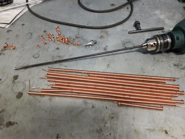

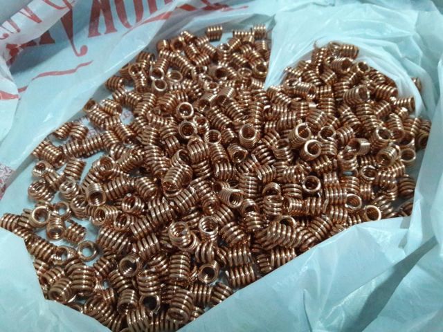

Кило115, насадка крупная самодельная медная, из кабеля 3×1,5, по размеру наверно 7×7мм, царга медная 1000мм ф42 в теплоизоляции, насадки 1/3 царги, для эксперимента оставшееся место в царге заполнял мочалками, продукт помутнел.

[b][member=MaxV][/b], Если я правильно понял,то подаваемая 1.5 КВТ на 33 см насадки медной 7на7.Или насадку добавляй или мощу до 1 квт приблизительно опускай,ну и отбор тела тогда не более 0.6 л в час будет и скорость отбора голов не более 60 мл в час будет.Да и по твоим параметрам сегодняшним тебе часа 3 головы надо отбирать со скоростью 80 мл в час.А сейчас по твоим параметрам я так понимаю крепость тела у тебя около 92% получается
Кило115, ареометр уронил, измерить нечем, но когда в царге были мочалки, получалось 95+. Но после мочалок напиток жгучий получается, поэтому не использую их. Попробую намотаю насадки ещё сантиметров 20, спасибо!!!
