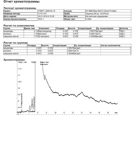

откуда такая уверенность? я честно говоря не знаю как перегонялся продукт, есть ГХ довольно чистого продукта от автора.
Тут вопрос скорее не в количестве примесей, а в том как твой организм их переваривает. кто-то 3 гр сивухи нормально выпивает, а кому-то и фигни достаточно дискомфорт словить. вот смотри на ГХ. сдал из-за дискомфорта, а там нет ничего такого. кроме одного элемента.
