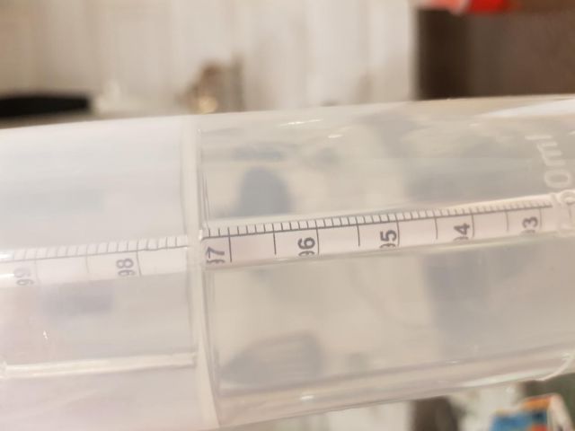

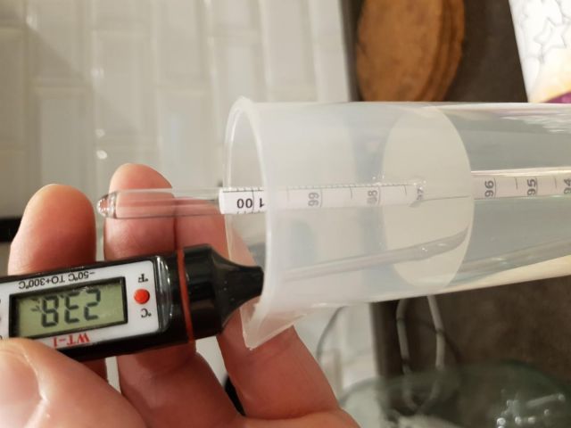

Вот опять косяк похоже...Подаю 2000квт (чистые около 1500вт), отбор литр в час. Царга 800мм Ф50(вн48), насадка 4*4 75см. Давление 10 ммрс, дельта 0,2*. Выход продукта 97%(ровно) при Т 22,3*, с поправкой 96,52%. Измерения на АСП-1. На запах чистый спирт. Разбавил до 40% похоже на водку, но пьется лучше и нет такого водочного привкуса и послевкусия. Что сделал не так, почему такая крепость? Гена на такой же при 3,5*3,5 получает почти 96%. Что делать? Насадку то понятно можно отсыпать, но почему у других при аналогичном оборудование крепость меньше? Или отбор увеличивать?

Косяк в измерениях,не может 75см 4х4 дать СПИРТ 96.52% на скорости 1л/час 96+%максимум.
Электрические датчики тарировал перед перегоном с поправкой на давление.
ну и какой косяк, в чем? 3 штуки АСП-1 Новые, со склада, термометр, которым мерил Т дистиллята тарирован и был проверен сегодня. вода закипела при 99,3* при давление 743 ммрс.
Я сам в шоке.
В конце погона крепость немного изменилась, но все же с пересчетом 96,41%
Опять замерил и пересчитал, там не ровно было 97,2, а примерно 97,25, получилось 96,5
