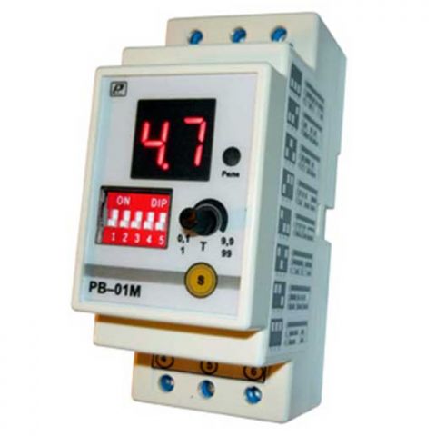

Ещё один вопрос по возврату флегмы.  У меня лежат без дела несколько эл. клапанов на 220 маленькие от кофе машин.... -.  Как то я упустил, - чем их задействовать?
Какое оборудование на старт стоп, чем задавать временной интервал?  Можно и крутилками и иголками.., но это не стабильно. - результат сложно повторить.

нашёл у приятеля "Реле времени РВ-01М.220,  им  попробую "старт стоп"-ом возврат флегмы управлять.

1 Реле лучше оставь  под мешалку для зерна если надумаешь Отбором проще через шприц или пережималку управлять

Релюшку надо брать. ... пока гирлянду на ёлке запитаю.  побалуюсь. )) Про мешалку и компрессор на продувке, тоже можно подключить.

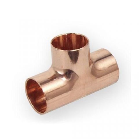

НО есть и  идея  тонкой регулировкой тока жидкости.
Берём тройничёк .. вот фото нашёл для наглядности
1  пропускаем через него силиконовую  трубку (та по которой идёт сырец),
2  в свободный отвод подбираем по диаметру гайку . Чуть развальцевав патрубок утапливаем её  заподлицо.  Если нужно можно пару гаек, ...
3  берём болт и крутим  тире мутим.
Для извращения можно шарик подшипник по гайку. Можно её наварить по верху трубки. Тогда болт  можно по шире использовать. Идея пока не воплощена. Просто набросал варианты. (уточняю вспоминая прошлый год ... )))
 цена 45 руб ф12мм.
и прорезаем шланг... На зажиме Гофмана пластина не вращается.  Шарик хорошо. но потерять можно. Где то, еще на ХД, есть самодельный игольчатый кран.
