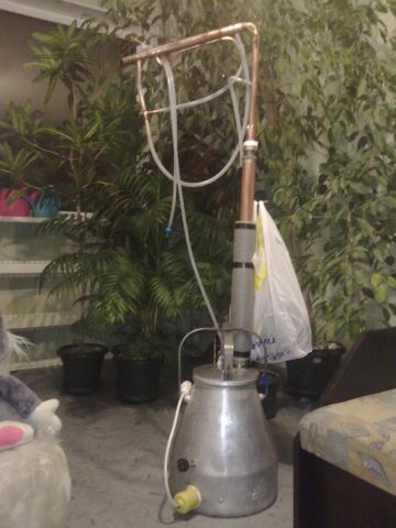

 Год лежала спн. не пользовался. Пришло время расти над собой.
Царга ф 42 на 900мм. Клюшка рубашечник. (медь)
СПН -  3.5 на 3.5травленая.
куб 18 литров.
Нагрев 2 тен по 3 квт, подкл.  последовательно то-есть 1500.
регулировка мощности через пид регулятор "овен" трм 101.  Без стабилизатора.
есть манометр. есть термометр.
Автоматика есть ... сейчас делаю новый куб, на него буду навешивать. ... хочу процесс потрогать руками.
вводные такие
   рябиновый дист.  более 10 литров спирт прим 65%.

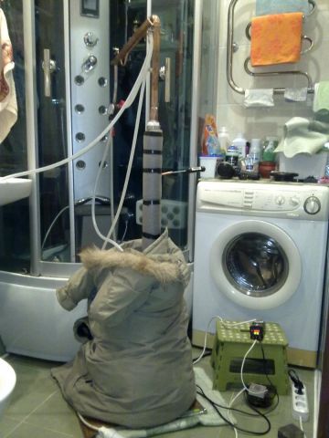

На фото мой аппаратик. Утеплитель для царги есть, вопрос утеплять включая восходящую  холодильника, или только царгу.
Сам куб укутаю пуховиком) Царгу выставлю вертикально.

Сейчас на воде запустил, насыпал полную царгу.  Завтра куплю иголку инсулиновую.))  если ни чего не придумаю ...
на воде, работает минут 10 - 15, дист. (холодный) направлен в обратку, вода на охл.  холодная. Т.  жидкости в кубе -100с. Мощность 1500вт.  давление "3" - так и должно быть? на воде
в низ колонны термометр пока не ставил.
