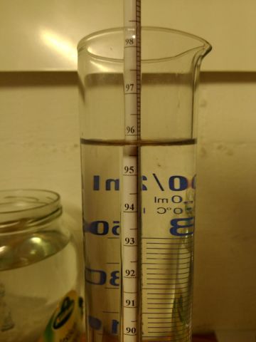

.и на выходе продукт 91-92 градуса?
при 92% во вкусе и запахе явно чувствуется сивуха. Граница 93,5%. Такая крепость достигается крупной СПН в короткой царге.

я мочалки порезал, те бублик по середине канцелярскими ножницами. Получилась такая колбаска, на которой спирали идут практически вертикально. Две такие колбаски отлично помещяются в 50-ю трубу. Труба у меня метровая. Мочалки в трубе не прессовал а черенком от швабры аккуратно досысал до предыдущей мочалки. Ушло 18 мочалок. На фото результат работы при 1050ватт и отборе 850мл/ч. Захлёба на 2870 ваттах нет, нельзя запихивать первую мочалку к самому возврату флегмы, я там скрутил типа путанки/ограничителя шарик. Раньше я ловил захлёб с 1150ватт, когда мочалки были сильно запрессованы и не о каком ндрф речь не могла идти, тк для добычи аромата зернового надо подать 1500-2000ватт.
