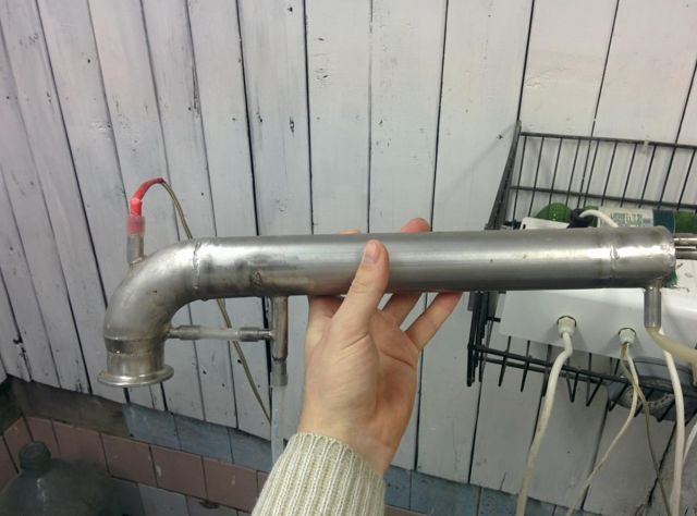

Но все не дает покоя мне моя тарельчатая колона, что то не так в ней
Имею метровую царгу, снизу две трубки одна на слив барды(при нбк, и для возврата жидкости в куб при второй перегонки) другая для термодатчика , это вообще нбк
Но снизу не путанка а глухая труба с патрубком 1/2
Выйдет у меня что нибудь такового? Либо полноценная рк или для твоей технологии правильного ндрф
Изменено пользователем Arhis
Снизу еще может быть клапан. Нижний узел надо будет убирать.

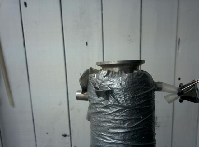

Гена я это и спрашиваю
ТТХ колоны 50 труба, метр, глушу нижнюю трубку для датчика на фото там стоит заглушка из силиконового шланга
Засыпаю СпН
Сверху дэф в котором датчик
Вот такой вариант работать будет?
Если да то сколько насыпать насадки? Сколько вдувать? Сколько отбирать? И какую уставку на дэфе ставить?
Засыпать около 1 литра,в дефе ловить нечего.Нас интересует температура в 20 см от низа насадки,децел в 0.2.Насадки работают все

Неохото дырявить колону
А гнать на предзахлеб?
[b][member=Arhis][/b], Если крупная насадка,то мощи меньше надо давать.А то что работают все СПН я сделал вывод по двум насадкам.5 на 8 даю 1.5КВТ,а 3.5 даю 1.822КВТ.Вкус разный,но вполне всё пристойно.
Но колону дырять по любому нудно ?
прифигачь снаружи датчик, да дельту уменьши, не 0,2, скажем, а 0,1
