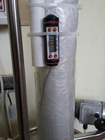

...набил трубу 50/500 мочалками сантиметров 40 получилось, разобрал термометр , засунул датчик под утепление, мощность на 1876 Вт, отбор где-то 600-700, ставил больше ноpost-1432-0-70495200-1458044873_thumb.jpg температура росла...сырье рисовая манка на ферментах, на выходе 93-94 градуса, гнал до 89 в кубе потом температура поползла....навалка была где-то 60-62 (про 30-35 просмотрел), получил ароматный продукт, говнеца вроде не хапнул, вкус и аромат схож с тем как укреплял конечный продукт по Габриэлю и взял среднюю часть погона, но гемора в разы меньше, буду гнать еще ))))))))
А вот это я ещё не попробовал,никак не доберусь до этого.Тебе надо 0.5 продукта выкушать своего на предмет кайфа,мягкости и самочувствия..То есть по моим понятиям ты сем получил и скорей всего хорошего качества,Коля приблизительно так гонит.А я бьюсь над вопросом как получить менее 95% в теле без одеколонки.То есть копать надо в уменьшение насадки по высоте и поднятие мощности и крепости навалки.Мысли в эту сторону у меня и работали,надо будет попробовать по твоему
