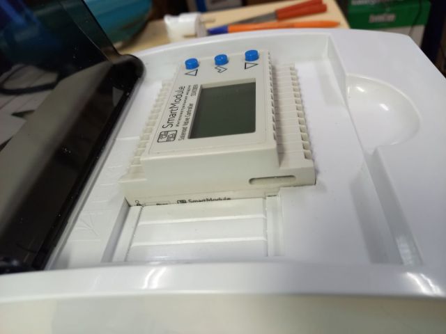

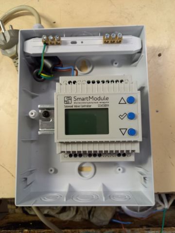

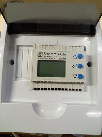

avirin Опубликовано 18 ноября, 2021 Опубликовано 18 ноября, 2021 Приспособил автоматику в корпус, доступ к SD без вскрытия. 3
