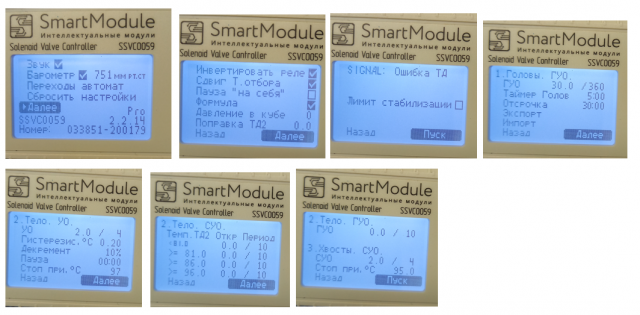

avirin Опубликовано 16 ноября, 2021 Опубликовано 16 ноября, 2021 Получил автоматику и потихоньку разбираюсь, возникли вопросы. Картинка: 1-понятно 2- какое давление в кубе ставить? 3-это еще датчики не подключены. 4-Настройка отбора голов 5-Настройка отбора тела. 6-Здесь я так понимаю идет настройка отбора сивухи одновременно с телом? Если я без третьего клапана, то здесь можно и не настраивать? 7-Отбор голов одновременно с телом. И отбор хвостов.
