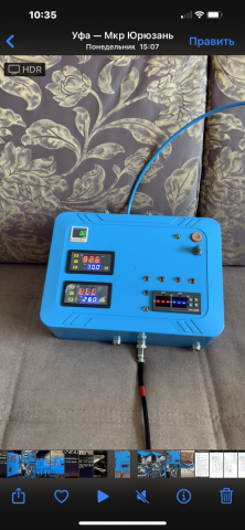

YurOK2 Опубликовано 28 августа, 2022 Опубликовано 28 августа, 2022 Всем доброго времени суток.Собрал автоматику,кое какие проблемы начали появляться.Во первых один датчик от Смартмодуля бракованный попался-у него самонагрев идёт до 60 С*,сдал его. С контролёром остальные вроде норм. работают. У меня из 2 пары. А вот с термостатом ИРТ4 К ни один норм. не работает. Периодически теряется связь на пару секунд и соответственно релюхи тоже срабатывают в этот момент. Писал продавцам,они уверяют,что это из за неоригинальных датчиков происходит. В комплекте с ихним термостатом прислали один DS без гильзы правда,погонял немного с ним,отваливаний не заметил,времени мало было,на дачу уехал. Может кто юзает такой термостат,отпишитесь IMG_1018.MOV Вот что вообще получилось,это главный блок
