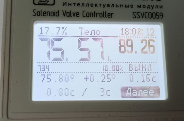

NickBox Опубликовано 9 августа, 2022 Опубликовано 9 августа, 2022 Всем привет. автоматика второй версии. Прошивка 2.2.24. Барометр включен. После начала отбора тела температура фиксируется через десять минут. Стоит корректировка +0,07. Дальше наблюдается такая картина (см.фото). Т.е. Т стаб была 75.73 + корреция 0,07 = 75.80. На момент фиксации температура упала на добрых 0,16 сотых. Датчик в 25 см от низа колонны, врезной в гильзе. Какие причины в данном случае и как бороться?
Both Опубликовано 10 августа, 2022 Опубликовано 10 августа, 2022 20 часов назад, NickBox сказал: Какие причины в данном случае и как бороться? Тут явно дело не в автоматике. Делов самом процессе ректификации (дистилляции) Возможные причины: 1. Завышенный отбор голов. На момент периодического сброса голов идет разбалансировка колоны (как вариант сделать больше периодов сброса, с меньшим количеством сбрасываемого продукта) 2. Повысить время на стабилизацию перед началом отбора тела. 3. Быть может захлеб, но этот вариант скорее всего отпадает, так как скорее всего мощность ты не меняешь во время отбора голов и тела. 1
Alex0155 Опубликовано 10 августа, 2022 Опубликовано 10 августа, 2022 22 часа назад, NickBox сказал: Какие причины в данном случае и как бороться? Изменилась ли соответственно температура в кубе? Может скачок давления...? У меня все датчики в глухих гильзах, иногда резко менялись показания температуры, наверное зависит от места касания гильзы. На кончик датчика нанес каплю термопасты, плотно вставил и зафиксировал провод зубочисткой. Проблема пропала.
