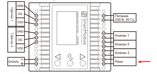

zorber2006 Опубликовано 27 июня, 2022 Опубликовано 27 июня, 2022 Люди подскажите. Я недавно стал счстливым обладателем этой автоматики. В целом вроде разобрался, но есть несколько вопросов: 1. Как сделать так, чтобы когда процедура завершена (тело оторбрано, а отбор хвостов выставлен по нулям, но это не принцпиально, вообщем когда заданная процедура завршена) автоматика не кричала и меня звала, а просто отключила тены и например выключилась бы сама? 2. Как сделать так, чтобы при пропадании и последующем восстановлении электричества автоматика не продолжала работать с места остановки, а просто все отключала, но чтобы я (когда подойду) знал, что процесс не завершен, остановен по причине перебоя с подачей напряжения? 3. В свзи с реализацией пп.1, 2 не исчезнет ли какой-то полезный функционал для постоянной рутинной работы? P.s.: Только пожалуйста объясните пошагово без громких слов типа инвертировать/не инвертировать, включить реле/не включать реле. Теоретически подозреваю, что где-то там нужно рыть, но не понимаю как сделать правильно. Спасибо 10 часов назад, sanderzv сказал: Опция постоянной подсветки дисплея мой супер малый опыт эксплуатации однозначно говорит, что подсвтки не хватает А вот про датчик в кубе однозначно не скажу, но впечатление сложилось, что он как-то завышает температуру чтоли. Вообщем, по косвенным признакам связанным с привычкой к определенным процессам при определенной температуре в кубе, со смарт модулем все стало происходить со сдвигом.
Naruto Опубликовано 27 июня, 2022 Опубликовано 27 июня, 2022 58 минут назад, zorber2006 сказал: со смарт модулем все стало происходить со сдвигом. Проверь датчик по кипящей воде во время работы программы (во время работы программы автоматика корректирует показания на атмосферное давление, но не может знать насколько ошибается датчик сам по себе), введи поправку датчика в автоматику. Обычно ошибка датчика 0,5 гр +/- и этой погрешностью можно пренебречь, но бывает и на пару градусов врут, тогда нужно вводить поправку. 1
sanderzv Опубликовано 28 июня, 2022 Автор Опубликовано 28 июня, 2022 (изменено) 8 часов назад, zorber2006 сказал: чтобы при пропадании и последующем восстановлении электричества автоматика не продолжала работать с места остановки Сделать это можно только в прошивках серии Pro с версии 2.2.19 и Pro.3H с версии 2.3.2 Надо убрать галочку в опции "Продолжать прерванный процесс". 8 часов назад, zorber2006 сказал: процедура завершена... отключила тены и например выключилась бы сама? Для этого автоматика замыкает/размыкает контакты выхода "Реле". Необходимо использовать это для сборки схемы отключения оборудования. На вопрос "Как собрать эту схему?" я не отвечу, с этим к коллегам. В спорах на эту тему поломано уже много копий На всякий случай, напомню: максимальная нагрузка, которую можно пропускать через эти контакты 1 А, т.е. нельзя через них подключать ТЭН. Изменено 28 июня, 2022 пользователем sanderzv
