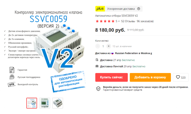

sanderzv Опубликовано 21 апреля, 2022 Автор Опубликовано 21 апреля, 2022 В алиэкспресс на SSVC0059 V2 цена снижена до 8180 https://aliexpress.ru/item/1005003435468770

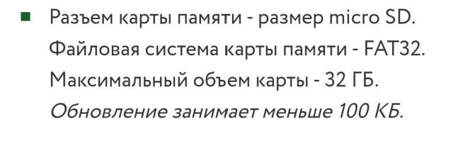

Bondarenko Опубликовано 30 апреля, 2022 Опубликовано 30 апреля, 2022 Добрый вечер! Отдельное спасибо разработчикам и все кто вложился головой в эту автоматику - это просто восторг! =) есть вопрос - заливаю прошивку на флешку микросд 64гб втыкаю в прибор включаю его - но он не видит флешку - не запускает обновление пошивки. что я делаю не так? 1
Alex57 Опубликовано 30 апреля, 2022 Опубликовано 30 апреля, 2022 @Bondarenko Сбрось настройки до заводских. Сборки автоматики SSVC0059 и РМ2
Bondarenko Опубликовано 30 апреля, 2022 Опубликовано 30 апреля, 2022 19 минут назад, Alex57 сказал: @Bondarenko Сбрось настройки до заводских. Пасиб попробую, а форматировать в NTSC или в FAT32. в инструкции написано 32 гига максимум, я таких мелких дома не нашел =(
sanderzv Опубликовано 30 апреля, 2022 Автор Опубликовано 30 апреля, 2022 2 часа назад, Bondarenko сказал: форматировать в NTSC или в FAT32 FAT32 3 часа назад, Bondarenko сказал: флешку микросд 64гб втыкаю в прибор включаю его - но он не видит флешку Максимум 32 Информация на официальном сайте
ПОМОР Опубликовано 30 апреля, 2022 Опубликовано 30 апреля, 2022 (изменено) Я столкнулся ещё с такой проблемой. При скачивании файла с телефона, на форматированную флешку, обязательно Андронный файл залезет. И пока его не уберешь, установка на SSVC0059.V2 не получается( Изменено 30 апреля, 2022 пользователем ПОМОР 1
Bondarenko Опубликовано 2 мая, 2022 Опубликовано 2 мая, 2022 30.04.2022 в 21:34, sanderzv сказал: Максимум 32 угу, разобрался, просто флешки больше 32 гигов нельзя форматнуть в фат32
