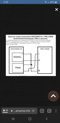

По поводу регулятора мощности подтверждаю особенность разгона. Куплен РМ-2м в феврале. Производитель «АКИП-ДОН». Три кнопки управления. На сайте производителя написано, что это "Модернизированная версия прибора РМ-2", снятого с производства. На сайте есть только РМ-2м, РМ-2 Pro, мини и разновидности РМ-2м с триаком на 16 и 32 ампера.  В инструкции написано, что "...Если одновременно замкнуты К1 и К2, то К1 имеет приоритет и будет включен “разгон”".
Сиськи тоже куплены в феврале. Собрал по схеме "Простая схема включения SSVC0059 V2 + РМ-2 NEW включение/отключение ТЭНа и разгона". Пока суть да дело, рухнул этот сайт. Залил в сиськи прошивку 2.2.20. Начал тестировать. Всё прекрасно заработало. Смутило только то, что разгон врубился сразу при включении сисек.  Ну да ладно. Отрубился разгон как и положено. Всё щелкало согласно настроек. Претензий нет совсем! Первую ректификацию дёргался каждые пару часов. :) Последующие уже только контролировал окончание голов и ОБЯЗАТЕЛЬНО окончание процесса. Выглядит это так:
1. Температура в кубе достигла заданного значения.
2. Отрубился ТЭН.
3. Запищал бипер.
Всё вроде хорошо. Но! Только три минуты. Бип замолчал. Сиськи вернулись в режим ожидания. Врубился РАЗГОН. Долго думал...
А сайт лежит.
Вот сейчас стало хорошо. :)
Поэтому пожелание.
Выдавать высокий уровень SIGNAL только после запуска процесса. И ставить низкий уровень при всех остальных ситуациях.
С сигналом СТОП в регуляторе мощности всё хорошо. Настройка позволяет поменять логику на правильную. Высокий уровень - включено, низкий уровень - выключено. Один плюсик в группу безопасности.
Поиск в бескрайних степях интернета навёл меня на мысль, что можно приобрести РМ-2 разных производителей. Может поэтому такая разница в логике сигнал РАЗГОН регулятора?

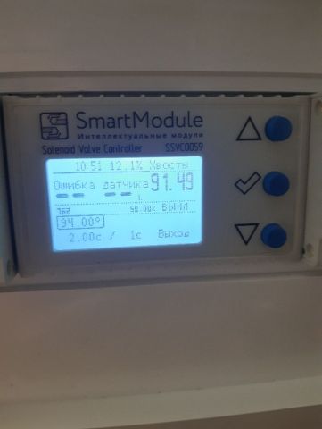

Так и не разобрался в чем проблема с тд2. Температура 91.5 а в струе 5% спиртуозности. Из за чего может быть такая погрешность?

Делай по такой схеме. Если на рм2м можно инвентировать логику работы контакта "в" и в дежурном режиме не происходит разгона.
5 часов назад, Serega163 сказал:
Да я уже видел эту схему. Просто странно что в дежурном режиме уровень SIGNAL высокий. Что не есть логично. Как и не логичен приоритет разгона над стопом в регуляторе.
Это да, бред полный. По этому нужно быть внимательным при окончание ректификации)) если пользуетесь схемой, каторую приводит производитель смартмодуля.
1 час назад, Terrible сказал:
Потому что
1. Исходим из того, что на реле выставлено состояние "выключить оборудование", соответственно "фиолетово" что у нас на выходе Signal
2. Выход Signal некоторые используют для включения охлаждения. В этом случае охлаждение включается одновременно с переходом на рабочий режим, и выключается через 3 минуты после завершения программы ректификации и отключения регулятора мощности.
Приоритет разгона перед отключением - это не правильно.
6 часов назад, Serega163 сказал:

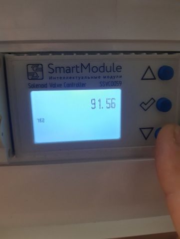

Контроллер вычисляет спиртуозность кипящей смеси.
Так в струе получается 5%, а в баке показывает контролер 12.1%. Когда из отбора идет уже вода то контроллер все равно показывает что в баке есть спирт)))  по этому при перегоге браги я заканчиваю на тд в кубе 91.5 гр. Просто посмотрел видосы, у других все нормально. Вот и думаю мне так повезло или что то влияет на это. Куб люкстлайл 8 у него не сквозное отверстие в баке. Щуп заходит на 3см.
3 часа назад, Serega163 сказал:
Повезло - не повезло здесь не при чём. Контроллер рассчитывает исходя получаемых показаний термодатчика. Если есть основания полагать, что от датчика температуры поступает информация отличная от истинной, то надо искать причину.
Варианты могут быть разные:
1. не правильно выбрано место установки датчика
2. влияние внешней температуры на датчик
3. погрешность датчика
Для п. 3 в контроллере есть возможность коррекции датчика.
Пункты 1, 2 тоже надо исследовать и исключить, если имеют место быть.

1. Исходим из того, что на реле выставлено состояние "выключить оборудование", соответственно "фиолетово" что у нас на выходе Signal.
Логично и правильно. Но, к сожалению, регуляторы завода акип-дон имеют вот такую неприятную особенность приоритета сигнала разгон. :(
Подозреваю что таких регуляторов этого завода очень много продано. На озоне было аж 3 продавца с ними.
10 часов назад, sanderzv сказал:
Но ведь реле "выключить оборудование" прекрасно с этим и справляется. Включается с переходом на рабочий режим и выключается после работы. Хотя нет. Охлаждение тогда вырубится одновременно с тэном. Печаль. У меня, правда, с этим проблем нет. Ничего не закипает, не плюётся паром..
Опять же "некоторый я" охлаждение включает только после срабатывания ТД1 на отключение разгона. Зачем зря воду лить. У меня разгон час занимает.
Это, разумеется, чисто мои умозаключения и непонятки в логике. Большое спасибо за обалденный прибор. Буду тогда переделывать на обрыв плюса, как на схеме выше.
все победил я приоритет разгона над выключением, а так же включение и  отключение(с задержкой) охлаждения.

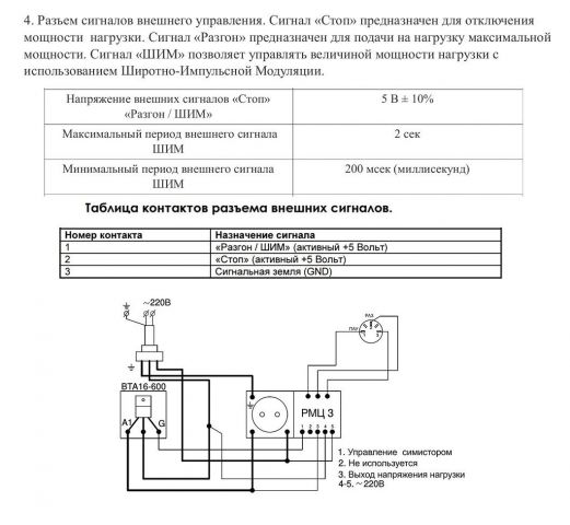

Доброго дня Всем!
Не, подскажите, можно ли настроить SSVC0059 для управлением шульмановской РМЦ(Д)-3-3500 ?
Вот схемку нашёл.
Изменено пользователем Грга Питич

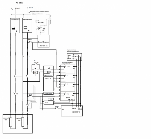

07.03.2022 в 23:28, Serega163 сказал:
Рм2 new. Уже не актуален. А на про разгон в приоритете.
Я был владельцем второй версии РМ-2 , после , РМ-2pro , сейчас уже и его нет - использую самодельный рм . Все они собраны одинаково , в плане разгона - он производится подачей питания , прямо на МОС силового симистора , с помощью внешнего выключателя . Общался с производителем , за эту недоработку , с разгоном - он развёл руками , типа конструктивная особенность . Не думаю , что РМ-2new ,как-то иначе сделан , как у Смартмодуля всё работало , не совсем понимаю .
Работать то он работает по их схеме. Вот только в дежурном режиме включается сразу разгон. Там схему чуток меняешь и все работает как надо
Вот набросал схемку, покритикуйте пожалуйста, а то я в электрике не особо.
схему удалил, т.к не правильно
@Грга Питич  уже было обсуждение и исполнение , поищи в этой или второй теме
