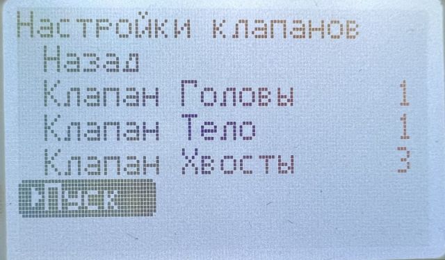

YurOK2 Опубликовано 3 марта, 2022 Опубликовано 3 марта, 2022 Настройки вроде в меню есть,какой клапан(выход)будет использоваться на определенном этапе

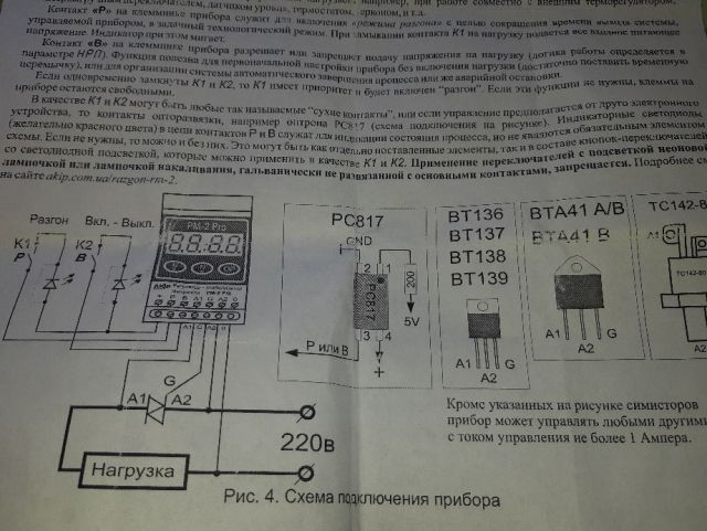

Serega163 Опубликовано 4 марта, 2022 Опубликовано 4 марта, 2022 (изменено) Почему по этой схеме в дежурном режиме работает разгон? После ректификации выхожу в дежурный режим на тд1 77гр. Включается разгон. В настройках стоит 50гр. Изменено 4 марта, 2022 пользователем Serega163 Поправил
sanderzv Опубликовано 5 марта, 2022 Автор Опубликовано 5 марта, 2022 6 часов назад, Serega163 сказал: Почему по этой схеме в дежурном режиме работает разгон? В дежурном режиме на реле состояние "выключить оборудование", поэтому не имеет значения разгон или рабочий режим. Контроль температуры для отключения разгона начинается только после запуска программы ректификации, поэтому на выходе signal состояние по умолчанию.
Serega163 Опубликовано 5 марта, 2022 Опубликовано 5 марта, 2022 всех рмк есть приоритет на разгон. Даже если есть сигнал на реле отключение нагрузки, она короче все равно начинает разгон. Не очень то это удоб))
sanderzv Опубликовано 5 марта, 2022 Автор Опубликовано 5 марта, 2022 2 минуты назад, Serega163 сказал: всех рмк есть приоритет на разгон. Даже если есть сигнал на реле отключение нагрузки, она короче все равно начинает разгон. Не очень то это удоб)) Проверено на практике? Очень странный и не логичный приоритет, отключить - значит отключить.
Serega163 Опубликовано 5 марта, 2022 Опубликовано 5 марта, 2022 Вчера проверил. После выхода на дежурный экран даже при отключение нагрузки через кнопку, запускается разгон, он типо в приоритете над вкл. нагрузки
sanderzv Опубликовано 5 марта, 2022 Автор Опубликовано 5 марта, 2022 5 минут назад, Serega163 сказал: Вчера проверил. После выхода на дежурный экран даже при отключение нагрузки через кнопку, запускается разгон, он типо в приоритете над вкл. нагрузки За разъяснениями надо обращаться к производителю РМ. Мы обратили внимание в инструкции к нашему экземпляру на этот момент, что якобы разгон имеет приоритет надо отключением. Однако, проверили, и убедились что это не так. Обратились к изготовителю РМ-2 NEW, они признали что у них ошибка, на самом деле отключение имеет наивысший приоритет. Сообщили что исправят в документации.
Serega163 Опубликовано 5 марта, 2022 Опубликовано 5 марта, 2022 Куда вам скинуть видео можно? Они там сами походу не знают...
sanderzv Опубликовано 5 марта, 2022 Автор Опубликовано 5 марта, 2022 1 минуту назад, Serega163 сказал: Куда вам скинуть видео можно? Они там сами походу не знают... Что с этим видео делать? Значит с этим экземпляром такая особенность и надо её учитывать. И, вероятно, отключение производить другим способом.
Serega163 Опубликовано 5 марта, 2022 Опубликовано 5 марта, 2022 (изменено) Это не экземпляр такой у меня, у них у всех такая логика работы. Я так понимаю что при выходе в дежурный режим инвертирование сигнала устанавливается по умолчанию замкнуто, по этому начинается разгон. Я хочу донести что при таком включение через смартмодуль это не безопасно, после ректификации отключил воду и вышел в деж.режим, и отошел по на 5 минут, хорошо что сработала грб. А представитель который вам отвечал походу сам не вкурсе. Написано что к1 имеет приоретет над к2. Так оно и работает. Вот и донес в массы чтобы кто нибудь не попал если нету групы безопасности. Изменено 5 марта, 2022 пользователем Serega163 Ошибка 1
sanderzv Опубликовано 5 марта, 2022 Автор Опубликовано 5 марта, 2022 57 минут назад, Serega163 сказал: представитель который вам отвечал походу сам не вкурсе. Написано что к1 имеет приоретет над к2. Да, так и было написано. Однако производитель признал что это ошибка в описании. 59 минут назад, Serega163 сказал: Вот и донес в массы чтобы кто нибудь не попал если нету групы безопасности Поддерживаю полностью. Действительно, это плохая ситуация. И если в конкретном экземпляре РМ-2 NEW разгон имеет приоритет над включением, то не рекомендуется включать по предложенной схеме. Отключение должно иметь наивысший приоритет. Соберем по этой схеме. Снова проверим. О результатах сообщу.
митрик Опубликовано 5 марта, 2022 Опубликовано 5 марта, 2022 Я всем вам давно уже об этом твердил - в РМ-2 , есть качели с рагоном , но , видимо , не все читают или читают по диагонали Объяснял же причину этих качелей , выкладывал свою схему решения этого , опять то же самое
Serega163 Опубликовано 5 марта, 2022 Опубликовано 5 марта, 2022 Какие качели? Ты о чем? Логика работы рм2 немного не правильное сделана.
митрик Опубликовано 5 марта, 2022 Опубликовано 5 марта, 2022 5 минут назад, Serega163 сказал: Ты о чем? Логика работы рм2 немного не правильное сделана. Всё о том же - повторюсь , раз ты не в курсе , разгон включается подачей питания на оптосимистор внутри РМ , в обход МК , пох , что контроллер выдаёт запрет . Чтобы гарантированно избежать неприятностей , стоп нужно выполнять , разрывая плюсовой провод , а настройках РМ нужно задать условие работы , при подаче питания на "В" Очень странно , что @sanderzv не учёл мою информацию - она была выдана давно .
Serega163 Опубликовано 5 марта, 2022 Опубликовано 5 марта, 2022 Тоесть инвентировать сигнал на "в" и разгон не будет в приоритете?
Serega163 Опубликовано 5 марта, 2022 Опубликовано 5 марта, 2022 Благодарю, а то все утверждают что рм работает нормально👍
ПОМОР Опубликовано 5 марта, 2022 Опубликовано 5 марта, 2022 Что скажете, товарищи-ректификаторщиков? Попал на нужную Т20 или нет?
sanderzv Опубликовано 7 марта, 2022 Автор Опубликовано 7 марта, 2022 05.03.2022 в 11:35, Serega163 сказал: После выхода на дежурный экран даже при отключение нагрузки через кнопку, запускается разгон, он типо в приоритете над вкл. нагрузки Провели повторно испытания. Подключили по схеме и выполнили все настройки как написано в схеме, при включении контроллера РМ-2 new выключается. В нашем экземпляре все работает штатно, так как задумано. Приоритета разгона перед выключением в нашем экземпляре РМ-2 new нет. 05.03.2022 в 11:54, Serega163 сказал: Куда вам скинуть видео можно? Надо снять видео, на котором будет видна схема включения, показать все настройки, настройки должны быть как в рекомендации к схеме. Включить РМ-2 new, включить SSVC0059 V2. Видео выложить в облако и прислать мне в личном сообщении ссылку на видео.
Serega163 Опубликовано 7 марта, 2022 Опубликовано 7 марта, 2022 05.03.2022 в 18:36, митрик сказал: Собрал по этой схеме которую предложил человек чуть выше и все прекрасно заработало. Это косяк рм2про и м. Я бы порекомендовал ее выложить на вашем сайте в раздел подключение для рм2 про. На рм надо перевести логику контакта "в" чтобы нет сигнала нет нагрузки. Рм2 new. Уже не актуален. А на про разгон в приоритете.
sanderzv Опубликовано 7 марта, 2022 Автор Опубликовано 7 марта, 2022 14 минут назад, Serega163 сказал: Это косяк рм2про и м. Я бы порекомендовал ее выложить на вашем сайте в раздел подключение для рм2 про У нас нет версии рм2 про чтобы проверить. Схема дана для РМ-2 new, проверена нами. Без проверки схему для РМ-2 про давать ее будем.

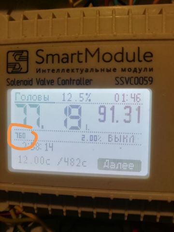

klb Опубликовано 8 марта, 2022 Опубликовано 8 марта, 2022 А подскажите по поводу поправки ТД2. Прошивка 2.2.19. Изначально показания датчиков отличались на 0,2 градуса. Поставил поправку - на стартовом экране без изменений - разница в 0,2. Попробовал поставить -1,5 градуса - тоже самое, на экране разница в 0,2. Поправка +1,5 - тоже без результата. Это ошибка или поправка учитывается только при расчете? И еще вопрос по поводу периода открытия клапана. Вот допустим опытным путем выяснил я что клапан на старте процесса должен быть открыт 50% времени, какой период лучше выбрать. 5/2,5 10/5 или там 30/15 ?
