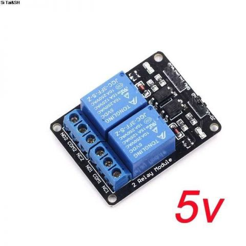

medm Опубликовано 23 февраля, 2022 Опубликовано 23 февраля, 2022 (изменено) 22.02.2022 в 18:28, YurOK2 сказал: Если есть выход (+),то минус на 0 по логигике,хотя бы должен быть,но не фазу. В про версии примерно так @Serega163 А лучше подключи без всяких оптопар,там ничего лишнего Уважаемые гуру подскажите , РМ 2 N я подключил по этой схеме. Хочу дальше , по окончании разгона включить воду и при окончании процесса вырубить все, от слова абсолютно все. Если паралельно на РМ на ввода В Р , подключить с опторазвязкой такой релейный модуль, одно на на Р на воду, второе на В с выдержкой времени (пока не знаю как на контактор, чтобы вырубить все). Или как то проще можно. Сборщики поделитесь опытом. Изменено 23 февраля, 2022 пользователем medm

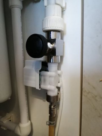

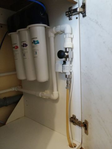

v--k Опубликовано 25 февраля, 2022 Опубликовано 25 февраля, 2022 В дополнение к автоматике, на базе контроллера SSVC, смонтировал узел подачи охлаждающей воды на колонну. Узел состоит из: -Запорный игольчатый кран 1/2 дюйма, BSP ,SS 304 из нержавеющей стали,( для точной регулировки воды) https://aliexpress.ru/item/32829122524.html?_ga=2.164335484.2123883558.1645795220-449967285.1638596960&_gac=1.15086276.1644940787.Cj0KCQiAu62QBhC7ARIsALXijXR0P7gJWwYUmR0wRpV_tgM5Ln5nIDzQ8PhUlDL0GY5-2QKgAe05ubUaAtg2EALw_wcB&sku_id=64953327714&spm=a2g39.orderlist.0.0.45c84aa6kJoafB -электромагнитный клапан 1/2 дюйма, 220 В,(перекрывает воду при аварийной ситуации) https://aliexpress.ru/item/4001179365914.html?_ga=2.121146443.2123883558.1645795220-449967285.1638596960&_gac=1.86924778.1644940787.Cj0KCQiAu62QBhC7ARIsALXijXR0P7gJWwYUmR0wRpV_tgM5Ln5nIDzQ8PhUlDL0GY5-2QKgAe05ubUaAtg2EALw_wcB&sku_id=12000027210744277&spm=a2g39.orderlist.0.0.45c84aa6kJoafB 1

v--k Опубликовано 25 февраля, 2022 Опубликовано 25 февраля, 2022 1 час назад, Serega163 сказал: Помне лучше отключить тэн чем воду.... Автоматика в случае аварии, отключает и воду и питание индукционки 3 часа назад, medm сказал: Как привязали с ssvc ? направьте в нужное русло , а то голову сломал уже . Стр. 28 посмотри, там выкладывал схему, стр.36 общая раскладка всей сборки.

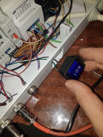

Serega163 Опубликовано 1 марта, 2022 Опубликовано 1 марта, 2022 (изменено) 1 3 часа назад, sanderzv сказал: Ниже схема общего провода на выходах на клапаны в SSVC0059 V2. Очень важно подключить правильно, чтобы не устроить КЗ. В настройках надо установить ручной режим переходов между этапами, не использовать параллельный отбор. Все собрал, тока поставил кнопку переключения клапанов, теперь любая прошивка работает с одним клапоном))) единственное тока в ручном режиме Изменено 1 марта, 2022 пользователем Serega163 Ошибка

YurOK2 Опубликовано 1 марта, 2022 Опубликовано 1 марта, 2022 9 часов назад, Serega163 сказал: Все собрал, тока поставил кнопку переключения клапанов, теперь любая прошивка работает с одним клапоном))) единственное тока в ручном режиме Я думаю,ничего не будет,если без переключателя выхода запарелелить. А зачем автоматический режим с одним клапаном?Если тару все равно менять надо
