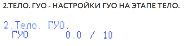

v--k Опубликовано 18 февраля, 2022 Опубликовано 18 февраля, 2022 1 час назад, Григорий Борисыч сказал: Закончу процесс, буду смотреть Зажимаешь одновременно стрелку вверх и вниз, переходишь в режим настроек отбора (процесс отбора при этом не останавливается а продолжается по текущим настройкам), редактируешь и вуаля. Скорее всего у тебя в параметрах ГУО стоит отбор.Поставь как на картинке ниже 1 1

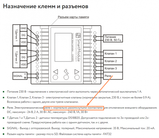

Alex0155 Опубликовано 18 февраля, 2022 Опубликовано 18 февраля, 2022 При отключении питания с SSVC0059 V2 контакты реле разомкнутся. Почему тогда по простой "Схеме с РМ-2" при "отключении питания SSVC0059 V2, на выходе реле будет состояние, соответствующее включению РМ-2!"?
sanderzv Опубликовано 18 февраля, 2022 Автор Опубликовано 18 февраля, 2022 9 минут назад, Alex0155 сказал: Почему тогда по простой "Схеме с РМ-2" при "отключении питания SSVC0059 V2, на выходе реле будет состояние, соответствующее включению РМ-2!"? Потому что контакты реле нормально разомкнутые. при этом в РМ-2 NEW Цитата Контакт «В» на клеммнике прибора разрешает или запрещает подачу напряжения на нагрузку. При замыкании контакта К2 подача напряжения на нагрузку прекращается. На индикаторе - «000» . Функция полезна для первоначальной настройки прибора без включения нагрузки (достаточно поставить временную перемычку), или для организации системы автоматического завершения процесса или же аварийной остановки.
sanderzv Опубликовано 18 февраля, 2022 Автор Опубликовано 18 февраля, 2022 (изменено) В продолжение о "простой схеме включения SSVC0059 V2 + РМ-2 NEW включение/отключение ТЭНа и разгона." В РМ-2 pro можно инвертировать логику контакта "В", тогда на SSVC0059 V2 инвертировать реле не надо и при выключении контроллера выход реле будет соответствовать выключению РМ-2 pro. У нас нет на руках РМ-2 pro чтобы проверить. Если кто-то отпишется как это работает с РМ-2 pro все будут весьма благодарны. Изменено 18 февраля, 2022 пользователем sanderzv

Bиkтop Опубликовано 20 февраля, 2022 Опубликовано 20 февраля, 2022 @sanderzv В простой схеме включение и отключение ТЭНа и разгона SSVC0059 V2+РМВ-К в описании указано, что при отключении питания SSVC0059 V2 на выходе реле состояние будет соответствовать включению РМВ-К, т.е. контакты реле будут разомкнуты?
sanderzv Опубликовано 20 февраля, 2022 Автор Опубликовано 20 февраля, 2022 29 минут назад, Bиkтop сказал: контакты реле будут разомкнуты? Контакты реле контроллера SSVC0059 V2 нормально разомкнутые, это означает что при выключенном контроллере контакты реле разомкнуты. 1
Bиkтop Опубликовано 20 февраля, 2022 Опубликовано 20 февраля, 2022 @sanderzvВы так сложно описываете, поэтому и вопросы вам задают, я хотел уточнить в простой схеме включение и отключение ТЭНа и разгона SSVC0059 V2+РМВ-К при отключении электричества и снова включении РМВ-К перейдет в ячейку "0" и не в "OFF" так?
sanderzv Опубликовано 20 февраля, 2022 Автор Опубликовано 20 февраля, 2022 31 минуту назад, Bиkтop сказал: так сложно описываете Уж куда проще? При выключении питания контроллера контакты реле будут разомкнуты. 33 минуты назад, Bиkтop сказал: при отключении электричества и снова включении Это же другая уже ситуация, здесь спрашивается про случай когда питание есть на контроллере, этот случай не попадает под описание "при выключенном контроллере". При включённом контроллере состояние выходов реле будет зависеть от опций "Инвертировать реле", "Вкл. реле сразу".
Bиkтop Опубликовано 20 февраля, 2022 Опубликовано 20 февраля, 2022 Простой вопрос и сложный ответ опять, если все как описано в простой схеме включение и отключение ТЭНа и разгона SSVC0059 V2+РМВ-К настроить и при отключении электричества и снова включении допустим через 1 минуту, в каком положении согласно вашей схемы будет РМВ-К "OFF" или переход на ячейку "0",
sanderzv Опубликовано 20 февраля, 2022 Автор Опубликовано 20 февраля, 2022 20 минут назад, Bиkтop сказал: при отключении электричества и снова включении допустим через 1 минуту Если питание было выключено во время выполнения программы ректификации и при этом не установлена галочка "Продолжать прерванный процесс", то контроллер включится в дежурном режиме. Далее ответ следует исходя из того, что контроллер включился в дежурном режиме. При включении контроллера, если установлена галочка "Инвертировать реле" и снята галочка "Вкл. реле сразу" контакты реле будут замкнуты. При подключении по "простой схеме включения SSVC0059 V2 + РМВ-К включение/отключение ТЭНа и разгона" замкнутые контакты реле соответствуют отключению регулятора мощности, соответственно РМВ-К должен быть в состоянии "OFF" 28 минут назад, Bиkтop сказал: Простой вопрос и сложный ответ Ответ полный, для того чтобы не было неверных толкований и додумываний простого ответа. Прибор не простой и необходимо понимать взаимосвязь опций и событий. При совместном использовании РМВ-К и SSVC0059 V2 необходимо изучить руководство по эксплуатации обоих приборов и понимать взаимосвязь между их состояниями. 2
