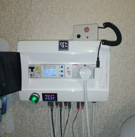

v--k Опубликовано 13 февраля, 2022 Опубликовано 13 февраля, 2022 Вот такая Красота на базе SSVC вполне достойно вписалась в интерьер кухни! 3
